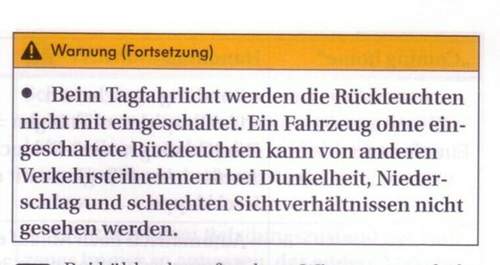

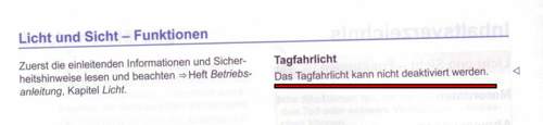

Falsch - Genau so hat er das Werk verlassen !!!
Das ist / war Serie.
Ich habe meinen Freundlichen gebeten, das auszucodieren.
Da hat er sich geweigert.
Auch der TÜV kontrolliert das ..... leider....
Im Leben nicht.
Es gab keinen VFL Caddy der das Werk mit TFL verlassen hat.
Wie will der Prüfer bei der HU überhaupt kontrollieren ob das Auto mit TFL oder DFL bestellt wurde?
Da müsste er ja bei jedem Fahrzeug bei VW anrufen und die PR Nummern checken lassen.
DFL oder TFL?
Waren bei den Aktionsmodellen damals nicht Licht+Sicht serienmäßig dabei?
Edit....2011 = TFL = Extra-Lampe im SW. Das sieht auch ein blinder Prüfer.
Nicht VFL sondern FL - hatte mich oben verschrieben.
Siehe Bilder
