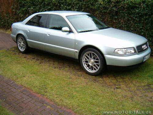

habe am wochende mit einen trailer einen audi 200 20v avant geholt (ca 2t alles zusammen)
dabei war mir aufgefallen wie der wagen drauf war , das meine spaltmaße koti und heckklappe fast auf null war!!!
habe darau hin mal ein fuss auf die deichsel mit druck gemacht , das spaltmaß wurde noch weniger .!!!!
ist der a8 hinten so weich ist das normal .?
habe keine original ahk dran , sondern nee starre vom vorbesitzer,
hatte mir ein wenig angst gemacht mit 150kg überladen und noch 450km vor mir , ging aber alles gut

ich habe heute nochmal nachgesehen ,
wenn ich am hinteren koti stand und gegen gedrückt habe , ging das spaltmaß zum kofferdeckel gegen fast null wenn ich will ,
versucht es auch mal bitte drückt gegen den koti ,
und siehe das spaltmaß an
ich bin gespannt was ihr sagt

Scheint aber normal zu sein, da es ein relativ langes Stück hinterer Kotflügel ist und zusätzlich aus Aluminium besteht. Das war damals bei dieser ersten Generation Alukarosserie wahrscheinlich noch so...
Habe gerade mal an meinem A8 nachgesehen, dort kann ich das auch leicht bewegen, aber auf null bekomme ich das Spaltmaß so ohne Weiteres definitiv nicht gedrückt! Das federt ja nur so ein ganz kleines Stück.... Das Auto dürfte allerdings auch noch nie über eine AHK verfügt haben.... Aber wenn du selber sagst, dass der überladen war, kann ich mir das u.U. schon vorstellen, dass sich das ein wenig verzieht.
Habe auch mal bei meinem 80er, der ja aus Stahl ist, nachgesehen und das gleiche gemacht: Auch dort bewegt sich das ein kleines Stück, wobei dort der hintere Überhang kleiner ist, also weniger Hebelarm!
