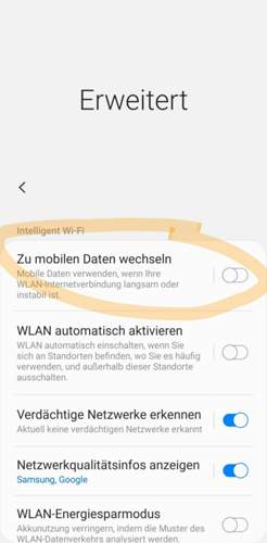

Ich habe einen MJ21 A6 und ein S20 und habe alles eingerichtet. Handy ist über Bluetooth verbunden und auch in den MMI Hotspot gehängt. Dann kann ich aber nicht mehr Spotify über das Handy hören und habe anscheinend keine Daten mehr auf dem Handy.
Habe ich etwas bei der Einrichtung übersehen?
Da gibt es IMHO im MMI eine Einstellung ob das Gerät im Fzg-Wlan auch das Internet vom fzg benutzen darf/soll. Das hatte ich abgeschaltet. Dann nimmt das Handy sein eigenes 4g/3g um Daten von Spotify abzuholen.
@maximator85 schrieb am 23. Oktober 2020 um 12:48:04 Uhr:
Du hast nix übersehen, das MJ21 braucht dafür ein Cubic Datenpaket, weil dein Handy im Hotspot sonst daten-offline ist.
Alternativ kannst du versuchen im S20 unter Einstellungen - Verbindungen - WLAN - Erweitert die Option "Zu mobilen Daten wechseln" zu aktivieren, damit das S20 im Offline Hotspot den eigenen Datenverkehr über die eigene SIM führt. Das hilft ggf. für Spotify am Handy, aber nicht für Streaming im MMI.
