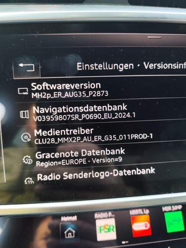

Hab den c8 von 2019 und mir wird ebenfalls kein Kartenmaterial mehr bei myaudi angezeigt, hab jetzt vor zwei Wochen das Abo für 17.99 gebucht und bekomme immer noch kein neues Karten Update, muß ich das selber im Fahrzeug irgendwo starten?
Bild #211469777
Weiß denn wirklich keiner warum ich über Audi Connect keine Navi Karten beziehen kann? Was ist denn die neuste Karte?
Ich würde noch etwas warten. Es kann unter Umständen etwas dauern, dass das System deine Heimatregion „wieder“ erkennt. Was du aber mal definitiv machen solltest ist eine Reset des MMI.
Ich würde danach mal bis Anfang Mai warten. Wenn sich dann immer noch nichts tut beim 🙂 vorstellig werden.

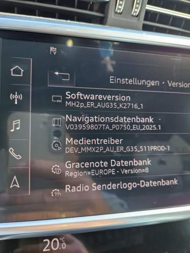

Bei mir schaut das so aus:
20250410
@MR1580 schrieb am 19. April 2025 um 16:19:47 Uhr:
Wie hast du die Version 750 bekommen? Per Download und Update via SD Karte oder online?
Habe eine ähnliche Situation wie Gaitzschie. Download steht nicht zur Verfügung, Audi Hotline ist ratlos und durch das Monatsabo hat sich meine Heimatregion von p690 auf p750 aktualisiert.
Trotzdem nicht so schön.
Genau, über die App den Link gesendet dann auf dem Laptop gezogen, dann auf SD Karte entpackt und im Fahrzeug geladen.
Jetzt zeigt die App aber das:
