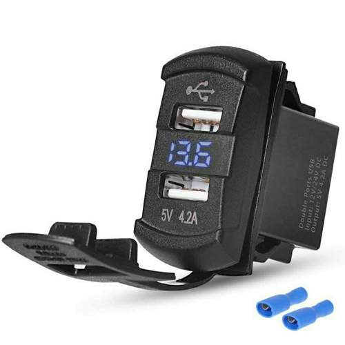

Früher gab es doch mal analoge Voltmeter für die A-Säule? Aber ob das schick aussieht ist die andere Frage. Aber vielleicht verbrauchen die weniger Strom?
Oder sowas von der Art wie das angehängte Bild, gleich inkl. USB zum Hand Aufladen. Gibt's nur leider nicht in der richtigen Größe, Mist.
Voltmeter und 2x USB
