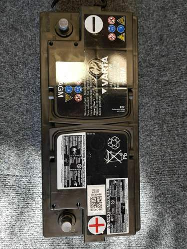

da ich gerade ne Standheizung bei mir einbaue, und in der Vergangenheit nur gute Erfahrungen mit AGM-Batterien bei meinen teils doch sehr durchwachsenem Fahrprofil erzielen konnten, möchte ich soeine gerne wieder haben.
Nun ist die Suche nach einer passenden Batterie im Zubehör ja deutlich schwieriger als damals beim Audi A4 Typ B5.
Nun habe ich mal im VAG-Regal geschaut, und die 105Ah AGM mit der Teilenummer 000 915 105 CF gefunden. Diese Batterie hat nun den PR-Code J0P welche nicht beim A6 4F Batteriemanager im Facelift aufgeführt wird.
Allerdings teilen sich ja der Q7 und der A6 die Platform und viele Steuergeräte wie auch das Gateway. Da der BEM beim Facelift nur noch ein Subsystem des Gateways ist, stellt sich mir nun die Frage, ob schonmal jemand den BEM 8K0 915 181 D aus dem Q7 zum laufen gebracht hat, weil dem könnte ich dann auch die schöne AGM Batterie beibringen.
Abschliessend noch die Frage, ob der BEM auch Komponentenschutz hat oder nicht 🙂
Anbei nochmal ein Bild vom BEM-Code der Original AGM und das Datenblatt der Varta AGM
So,
der neue BEM und die neue Batterie sind drine... der BEM gibt diese auch korrekt mit 105AH an 🙂
Anbei noch zwei VCDS Screenshots 🙂

in meinem FL 2009er Modell konnte ich die Varta 105Ah als 000 915 105 CF ohne Probleme codieren.
Ich wollte es vorab testen vor dem Kauf und es wurde gleich angenommen, ich konnte danach aber nicht die alte wieder eingeben und auch keine andere??; Code wurde zwar akzeptiert aber es stand dann immer wieder nur die neue AGM drinnen...
Also hab ich es so stehen lassen und einige Tage später die neue eingebaut.
Seitdem erwartungsgemäß keine Störungen mehr.
Die Alte 110Ah war aus 01/2012, war also doch nicht die Erste bzw. werkseitige, aber hat auch immerhin ca. 8-9 Jahre gehalten.

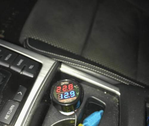

Da ich viel Kurzstrecke fahre 5,6Km und zwischendurch auch mal 2-3 Tage garnicht bin ich jetzt auch am überlegen eine 105Ah AGM (gerne Banner) kaufen soll oder doch wieder die Varta Silver 110Ah die der Vorbesitzer ohne Anlernen mal verbaut hat. Beim Kauf sagte er mir schon, dass er alle 2-3 Jahre eine neue Batterie brauchte... komisch, oder?
Abzuwarten bleibt dann auch noch ob es ein allgemeines Stromproblem (Bose ist drinn) gibt oder ob nur die Alarmanlage die Batterie leergesaugt hat? Kann das sein?
Muss ich dann wirklich, egal welche Batterie, immer mal ein Ladegerät dran hängen?

Wenn man nur Kurzstrecken fährt und der Wagen schon mal paar Tage steht, wird die Batterie natürlich nicht ordentlich geladen und mit jedem Motorstart wird Energie aus der Batterie abgezogen. Auf Dauer geht das nicht gut und die Batterie ist irgendwann wieder am Ende mit der Kapazität. Allein dafür würde ich einen KFZ-Spannungsmesser benutzen, spätestens wenn die Spannung Richtung <12 Volt geht wird es Zeit mal ein Ladegerät anzuklemmen.
VCDS ist eine super Sache aber, wenn man nur den Fehlerspeicher auslesen und löschen will gibt es günstigere Möglichkeiten.
KFZ-Spannungsmesser
