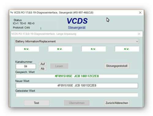

Habe gestern eine Varta Silver AGM mit 105 ah 950A (EN) codiert!
Warum mach ich dafür extra einen Thread auf ???
Weil aus der Überschrift erkennbar sein soll das es geht und in vielen Threads am Thema vorbei geschrieben wird!
Mein Auto ein A6 Bj. 1/2007 (VFL) 3,0 TDI
Der Batteriecode ist:
000915105CF
431218I06V
Kann sein das Softwarestand 5580 sein muss damit es geht !?!?!?

Dieser Code sollte auch passen....
000915105cf-42
Ich habe es mit der selben Code probiert, hat sofort funktioniert. Da war eine 95Ah Batterie drin aus 2010, die war etwas müde. Wegen etwas Kurzstrecken diese Woche, stand die Batterieanzeige ins MMI auf 80%. Die neue Batterie kam heute mit der Post. Nach dem Einbau stand die auf 70%, ohne Aufladen. Nach 20km stand sie auf 80%. Was nach meiner Einschätzung auch richtig wäre. Die Werte ins VCDS sind generell viel niedriger. Also die wollen wohl keine Kunden angst machen.
Dann habe ich die neue Code einprogrammiert, und die Batterie stand wurde sofort mit 100% ins MMI angezeigt und VCDS 95%. Obwohl der Ladestrom 10 Ampere war, trotz sogenannt "voll" ins MMI. (aber 90% ins VCDS)
Beim Audi meiner Frau habe ich vorher auch die Batterie ersetzt. Genau der selbe Effekt. Da hatte ich die Batterie durch genau den selben Typ ersetzt.
Also nach dem ändern der Seriennummer, erfolgt ein "Reset" der Lernwerte, und es steht eine nicht ganz volle Batterie erst mal auf 100%. Warum denn das? Ich kann nur spekulieren. Aber die Werkstatt braucht dann eine Batterie, so aus dem Lager, jedenfalls nicht aufladen. Welch ein schöner Nebeneffekt 😉

was für eine Batterie in Deinen 4G reingehört hängt vom Motor und der Ausstattung ab. Ich würde denselben Batterietyp verbauen, der ab Werk verbaut war und dann die Seriennummer erhöhen oder verändern.
Der BEM-Code besteht aus drei Teilen, jedenfalls bei meinem 2010er 4F - siehe Beispielbilder
Ashampoo-snap-2017-10-29-13h41m16s-001-vcds-pci-17-8-0-19-diagnoseinterface-steuergeraet-4f0-907-468-clb
Ashampoo-snap-2017-10-29-13h42m58s
