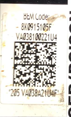

da ich gerade ne Standheizung bei mir einbaue, und in der Vergangenheit nur gute Erfahrungen mit AGM-Batterien bei meinen teils doch sehr durchwachsenem Fahrprofil erzielen konnten, möchte ich soeine gerne wieder haben.
Nun ist die Suche nach einer passenden Batterie im Zubehör ja deutlich schwieriger als damals beim Audi A4 Typ B5.
Nun habe ich mal im VAG-Regal geschaut, und die 105Ah AGM mit der Teilenummer 000 915 105 CF gefunden. Diese Batterie hat nun den PR-Code J0P welche nicht beim A6 4F Batteriemanager im Facelift aufgeführt wird.
Allerdings teilen sich ja der Q7 und der A6 die Platform und viele Steuergeräte wie auch das Gateway. Da der BEM beim Facelift nur noch ein Subsystem des Gateways ist, stellt sich mir nun die Frage, ob schonmal jemand den BEM 8K0 915 181 D aus dem Q7 zum laufen gebracht hat, weil dem könnte ich dann auch die schöne AGM Batterie beibringen.
Abschliessend noch die Frage, ob der BEM auch Komponentenschutz hat oder nicht 🙂
Anbei nochmal ein Bild vom BEM-Code der Original AGM und das Datenblatt der Varta AGM
So,
der neue BEM und die neue Batterie sind drine... der BEM gibt diese auch korrekt mit 105AH an 🙂
Anbei noch zwei VCDS Screenshots 🙂

ich denke der BEM-Code ist beim FL auch nicht anders, ich hänge mal ein Bild von einer Varta AGM 105 Ah an.
