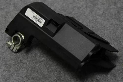

Nun habe ich mal im VAG-Regal geschaut, und die 105Ah AGM mit der Teilenummer 000 915 105 CF gefunden. Diese Batterie hat nun den PR-Code J0P welche nicht beim A6 4F Batteriemanager im Facelift aufgeführt wird.
Allerdings teilen sich ja der Q7 und der A6 die Platform und viele Steuergeräte wie auch das Gateway. Da der BEM beim Facelift nur noch ein Subsystem des Gateways ist, stellt sich mir nun die Frage, ob schonmal jemand den BEM 8K0 915 181 D aus dem Q7 zum laufen gebracht hat, weil dem könnte ich dann auch die schöne AGM Batterie beibringen.
Abschliessend noch die Frage, ob der BEM auch Komponentenschutz hat oder nicht 🙂
Anbei nochmal ein Bild vom BEM-Code der Original AGM und das Datenblatt der Varta AGM
So,
der neue BEM und die neue Batterie sind drine... der BEM gibt diese auch korrekt mit 105AH an 🙂
Anbei noch zwei VCDS Screenshots 🙂

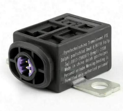

Ich habe ja schon fast den Drops gelutscht ein neues BEM zu kaufen wie oben beschrieben, ABER ich habe die Ausstattung mit Pyrofuse oder wie heißt das bei Audi ? Sprich es ist eine Sprengkapsel verbaut die im Falle des Falles den Strom killt.

Du brauchst einen passenden BEM-Code für die neue 105 Ah AGM Batterie (siehe Bild), den kannst du dann mit VCDS eingeben und das war es.
Bild #210112017
Den BEM Code hätte ich ggf. sogar von Deinem Bild genommen, leider sieht die Maske für meinem Wagen etwas anders aus ODER ich mache was grundlegend falsch. Ich mache mal ein Bild.
