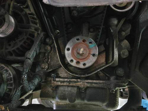

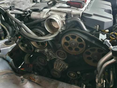

Heute war,ist Zahnriemen+Wapu+Riemenspanner+Keilrippenriemen+Simmerring Ölpumpe drann gewesen ,aber die Jugend hat sich draufgestürzt,Grins
alter ZR Satz war GM/Opel neuer ist Gates!
Morgen noch ein neuer Ausgleichbehälter für das Wasser und die Woche noch Öl.
Antriebswellenmanschetten waren alle 4 am Samstag mode+Getriebeölwechsel
auf gutes Volvo vollsynthetisch .
