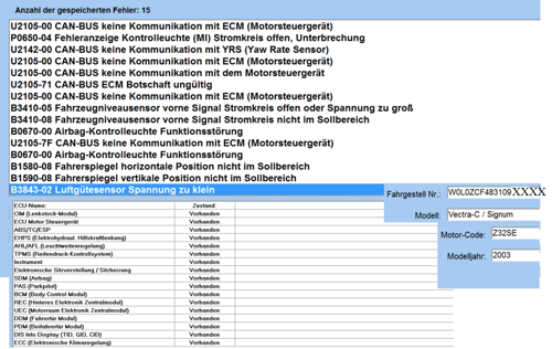

mich beschäftigt ein U2103 und ein U2105 Fehler im CAN-BUS und
das damit verbundene Ausgehen vom Motor!

Heute früh mal nach Studium der Schaltpläne und
nach dem Anschauen der DTC einen gewissen Kabelbaum geöffnet,Glaskugel !
in die Halle mit eigener Kraft gefahren ,einen Kabelbaum geöffnet und
dann war das Fahrzeug Fahrtechnisch KO !
alles geht immer noch,nur der Motor+diverse Steuergeräte im High CAN
sind jetzt nicht mehr da !

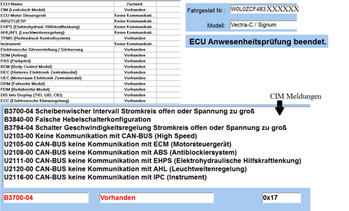

Dienstag den CAN am OBD Stecker mit einem simplen Multimeter gemessen
und da war er OK und
heute wieder am OBD Stecker gemessen und da fehlen alle Steuergeräte
im High CAN-im Hochgeschwindigkeitsbus!
der Mittlere CAN-Bus steht ganz normal da.
ergo weiß ich jetzt die Ecke wo der Wurm sitzt.

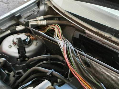

der Kabelbaum nach dem Öffnen
errinnert mich sehr an Kabelkrankheiten,CAN Probleme im V70,S60,S80 oder XC90.
alle Kochen nur mit Wasser !

Signum-4-1-dtc-anwesenheit
Signum-cim-meldungen-anwesenheit

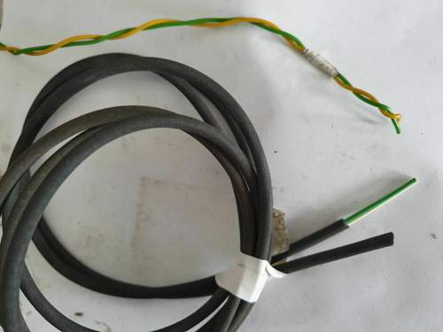

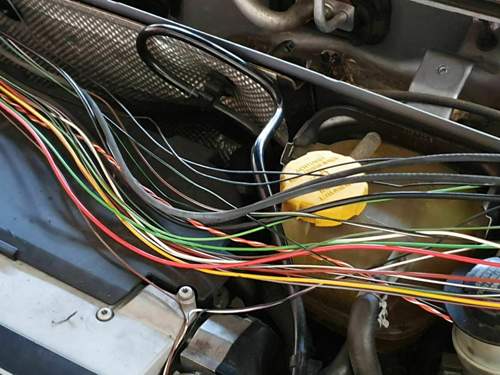

den ganzen High-CAN im Motorraum neu gemacht ,

die CAN Bus Kabel sind ein Witz ,nix Verdrillt ,
einfach ein 2 adriges Kabel mit Gummiisolierung !

Der komplette Kabelbaum im Motorraum ist sehr verbesserungswürdig.
Der High CAN im Motorraum wurde von mir ordentlich mit selbst verdrillten Kabeln versehen,
Grün/Gelb, statt dem originalen CAN Bus,Bild 2
3 Übergandswiderstände an Steckern bzw Kabeln.
2 davon am Stecker vom MSTG,
wo jemand gelötet hatte bzw einen Stromdieb gesetzt hatte!
im OBD Stecker war nach öffnen vom Kabelbaum unter der Frontscheibe,plötzlich der Widerstand auf über über 120 Ohm gestiegen,
statt den vorher gemessenen 64 Ohm.
Deshalb selber CAN Bus gebaut,gedrillt !

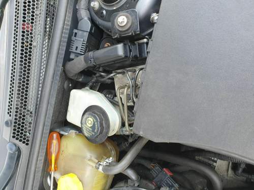

letzter CAN Fehler lag dann im Stecker vom ABS Steuergerät die Pin,s waren aufgebogen,
schlechte Kontaktierung!
hatte dann 4 neue Pin,s drann gemacht.
Bild 1+3
