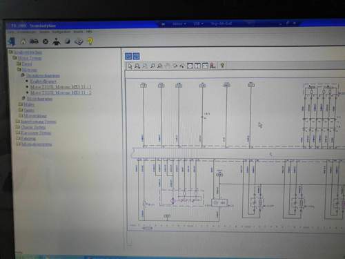

mich beschäftigt ein U2103 und ein U2105 Fehler im CAN-BUS und
das damit verbundene Ausgehen vom Motor!
da ja nun das Internet seit neustem sehr beschränkt ist ,
fehlt mir ein Schaltplan vom Fahrzeug ,
evtl noch ne Fehlerabhilfe!
ein TIS habe ich nicht,andere normale E-Pläne schon ,
aber das sind keine >Stekereinbauplätze verzeichnet und
keine Übersicht über den CAN.
evtl findet sich ja hier eine Möglichkeit diese Unterstützung zu bekommen !

ich hab ja nen Zugang zum Global TIS.
Da müsste doch alles zu finden sein, denke ich.
