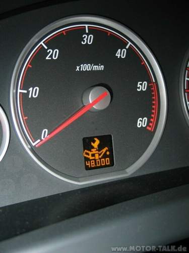

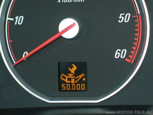

Normalerweise haben alle mit flexiblen Intervall die Rest-km Anzeige. Man muss dafür nur den Tageskilometerknopf drücken, wenn die Zündung aus und der Schlüssel gezogen ist. Im Display vom Drehzahlmesser steht dann wie lange man noch hat.

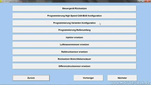

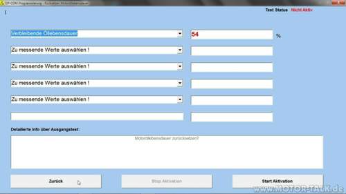

Es gibt im Motorsteuergerät eine "Motoröllebensdauer". Die kann man mit OP-COM resetten, wann immer man will, ist ohnehin nur eine Rechengröße. Stand der Diskussion bei MT ist, soweit ich das mitbekommen habe: es gibt wohl keinen Sensor dieser Art.

Nach meinen Ölwechsel, den ich selber durchgeführt habe, hatte ich auf einmal wieder ca. 8.000 km mehr "Guthaben", obwohl ich nichts resetet habe (von 9.000 km Rest auf 17.000 km Rest nach 1 Tankfüllung Fahrt). Also muss der das ja irgendwie gemessen haben. Vielleicht wurde es beim Facelift eingespart (wie so vieles!), da es beim 1 Jahres Intervall ja keinen Sinn macht.

Als ich die besagte Öllebensdauer zuletzt auf 100 % resettete, habe ich dummerweise auch gleich das Inspektionsintervall zurückgesetzt. Aber ich könnte ja mal wieder ...

Es gibt definitiv keinen Ölgütesensor. Man bekommt aber Kilometer gutgeschrieben, wenn man Öl auffüllt, was über den Ölstandsensor gemessen wird.
