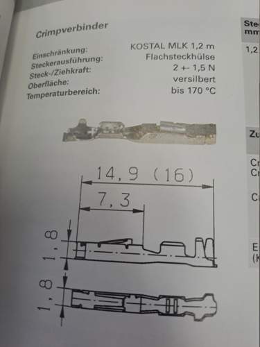

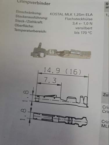

Silkondichtungen sind immer Bestandteil des jeweiligen Stecker ohne Pni,s.
https://www.autoteile-herr.de/...il-herth-buss-elparts-51277163-1.html
Da müßte man die Anzahl der Pin, s zählen, wieviel Reihen und
Die Verriegelung des Stecker, rausziehen oder hochklsppen.
So wie da-
https://www.lkw-teile24.de/50390395-5x-Steckgehaeuse
https://www.tuul.zone/...haeusesatz-kostal-mlk-1-2-96-polig-50390306hb
Dann könnte man schauen wegen Stecker einzeln und Lieferbarkeit!

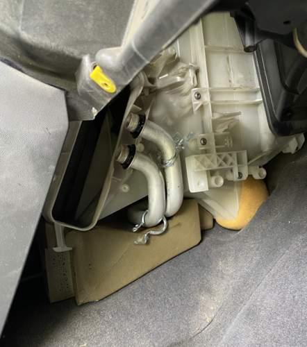

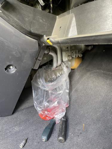

Ein Steuergerät (Gierratensensor)was nicht am Kabelbaum steckt,
Kann nicht dazwischenfunken,
Da gibt es nur einen neuen DTC!
Evtl gibt es einen Zugang,
Wie wenn man den Wärmetauscher auswechseln?

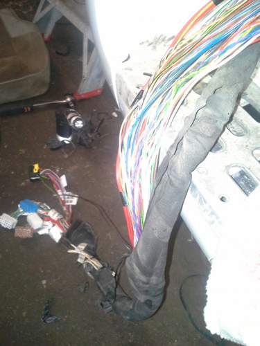

Du wirst wohl nicht umhin kommen die Batterie+Batteriekasten auszubauen und
Den Kabelbaum zu öffnen vom X26 zum X4!
Wo die Verbindungsstelle ist k.A .
Wegen deinen Gedanken!
Kabelbäume sind Überschaubar beim Untersuchen,Grins

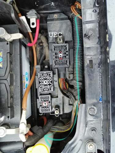

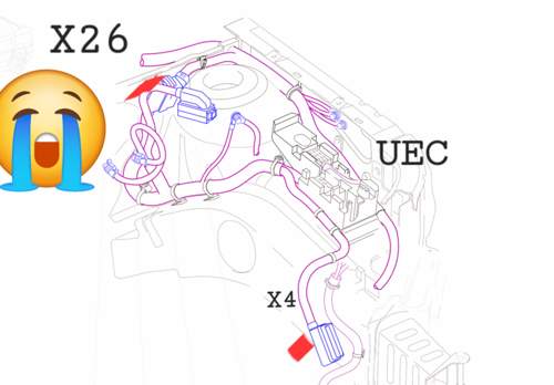

Danke nochmals für das Bild mit dem X26/X4 Kabelverlauf! Wenn ich so auf das Bild sehe und in den Stromlaufplan schaue, kann ich die Strecke X26 bis X4 ausklammern bzgl. "Brücke" (sofern man dem Stromlaufplan vertrauen kann) zumal ich da am X4 bereits gemessen hatte. Viel mehr würde ich die "Brücke" von X26 in Richtung Kotflügel vermuten, falls das EPS CAN-H entlang/unter der Windschutzscheibe verläuft und das AHL/HLL CAN-H am UEC vorbei runter zum Scheinwerfer links geht.
Das Wort ausklammern gibt es bei mir nicht.
Lieber 4 Std gesucht wie "einen" sinnlosen Cent ausgegeben!
X26 wird zu X1 gehen,
Ohne Nachschauen- wie,was,wo
Wenn würde ich zuerst das UEC ausbauen und das daneben liegenden
Wellrohr entfernen und den Kabelbaum dort auswickeln,
Im grüner Bereich (Bild).
Da war ein Teil meiner CAN-Bus Fehler zu finden-
https://www.motor-talk.de/.../...paar-fragen-u2105-u2103-t6623349.html
Kabel sollen schön mit einem Lappen abwischen und nachsehen.

Servus, habe alles durch gemessen - leider den Zettel nicht zur Hand um die Messwerte aufzulisten - aber es ist alles OK was die CAN-H Leitungen angeht, sowohl Durchgang als auch Spannungen und Spannungsdifferenzen.
Der gesuchte Knotenpunkt (Brücke bei 1040 SLP) ist in der Nähe der Massepunkte neben UEC in Richtung Scheibe, da laufen die EPS, AHL und ABS Kabel des CAN zusammen.

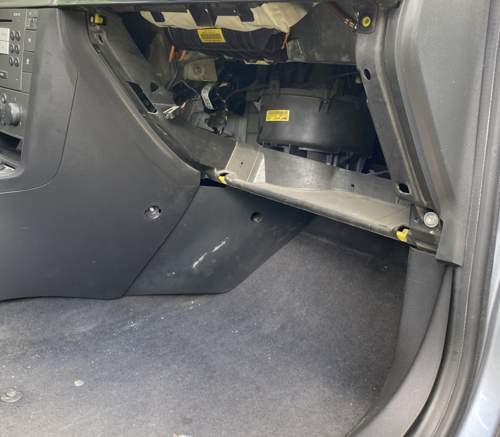

Aktuell ist der YRS mein "Aufhänger" jedoch um an den ran zu kommen, muss die Mittelkonsole raus. Über den von @rosi03677 gezeigten "Eingang" im Beifahrer Fußraum komme ich nicht ran mit meinen Flossen.

Wie bekomme ich die Schaltseile da ab? Die ganze Schaltung muss da runter um an den bescheuerten Sensor zu kommen, kann noch nicht einmal das Kabel abmachen 🙁

Also erneut die ganzen Kabelbäume in Verdacht. UEC raus, Batterie samt Kasten raus, Abdeckung Scheibe + Wischergestänge raus und angefangen die Kabelbäume zu öffnen. Alles soweit sauber gemacht mit Multimeter an ABS Stecker und AHL Stecker die Sachlage beobachtet und teilweise wieder zusammen getaped.
Bin dezent ratlos... alles sieht messtechnisch gut aus, ansonsten wie nach einem Bombeneinschlag - muss mal langsam anfangen wieder den ganzen Mist zusammen zu bauen 🙁
