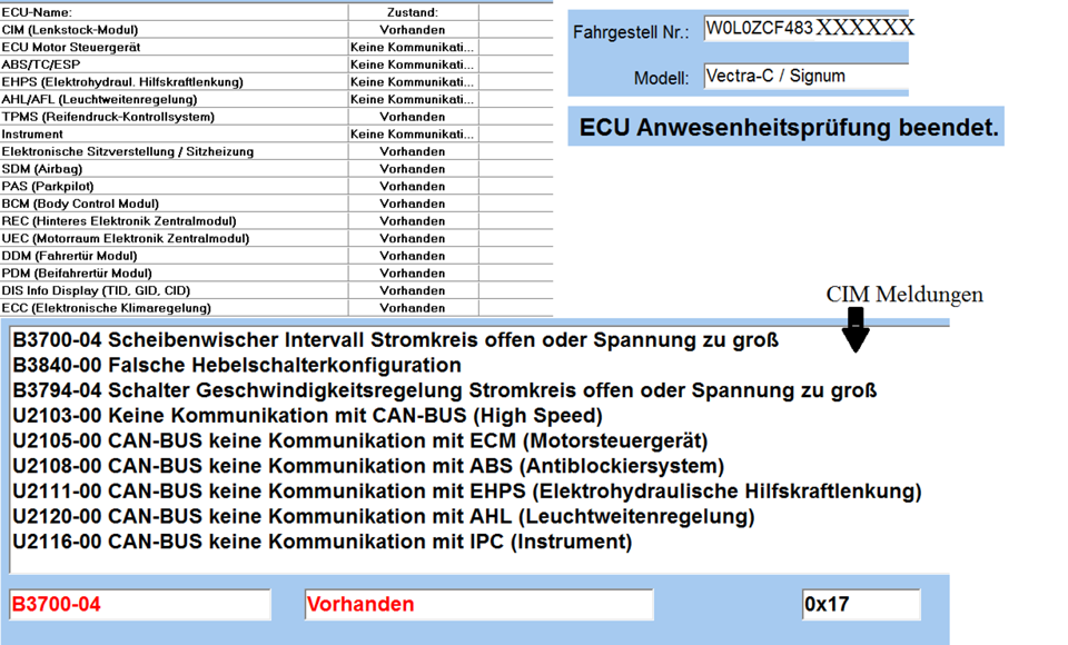

Hallo zusammen, nach nun Jahren der MT Abstinenz melde ich mich zurück mit einem akuten Problem.
Wie im Titel habe ich die U2105, U2111, U2120 im CIM und IPC, U2105 im ABS - (opcom bulgare) ECM ist vorhanden und erreichbar; ABS ebenfalls, aber EHPS und AHL/HLL nicht vorhanden/erreichbar (auch ECC nicht, ist aber schön ewig so)
Da mir nach 15j das org. CIM (DL) hops gegangen ist, dieses dann mit einem EB CIM getauscht und die Fehler analog waren, habe ich ein CIM geholt, leider ohne reset und PIN 🙁 daraufhin weiteres DL CIM geholt welches sich anlernen lies, aber die Fehler bleiben.
Der Ausfall (des EB CIMS ?) hat sich angekündigt, der Siggi ging plötzlich aus. Nach kurzer Zeit startete er wieder und ging nach ein paar Minuten wieder aus. Nach einigen Minuten ging er wieder an und lief ohne Probleme für mehrere Wochen. Dann nach ein paar Wochen wieder aus und tot ohne wieder zu laufen inkl. Kranen und Heimbringen; das ist nun geschlagene 4 Wochen her 🙁
Schlüssel rein, drehen, kurzes Leben im BC, dann nur noch "F", Lenkrad mit Ausrufezeichen und LWR Lampe; kein muks vom Anlasser, kein klacken etc. glaube langsam dass es nicht das CIM ist.

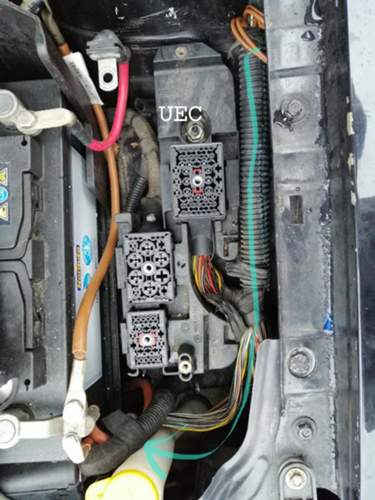

UEC alles sauber gemacht auch alle Sicherungen und Kontakte unten etc. sowie ABS, ECM...

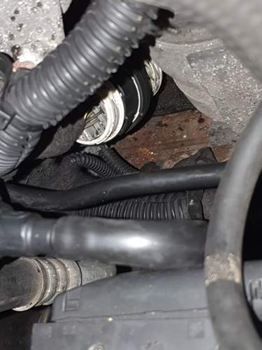

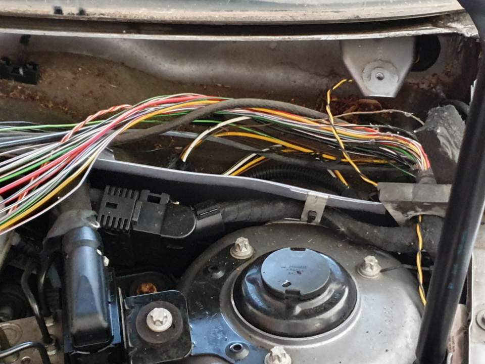

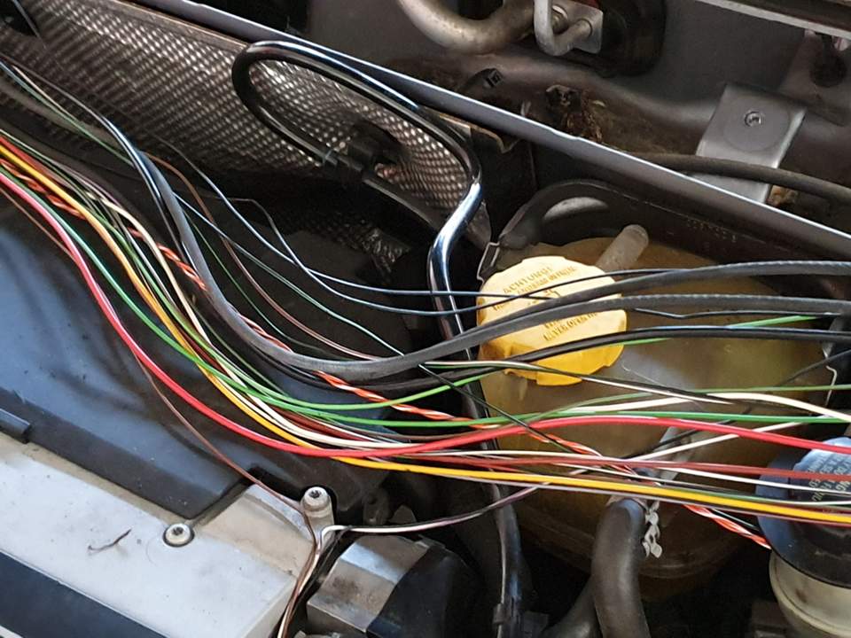

Ich würde mal den Stecker X4 im Motorraum untersuchen,
unterhalb der Batterie.
https://www.motor-talk.de/.../...elektronik-probleme-t6848134.html?...
Von dort die grünen und weißen Kabel im CAN zum
ABS Stecker Durchmesser,
Kabelwiderstand von einem zum anderen Ende ca 0.06 Ohm
MfG
Supi und herzliches Danke für den Tipp, muss ich da den Batterieträger für rausrupfen, oder ist der X4 der in Richtung Kühlepaket geht und quasi den ganzen Regen und Schnee abbegkomt?
Ist erfahrungsgemäß der Wiederstand am ABS/ESP Steuergerät vertretbar, oder sogar OK?

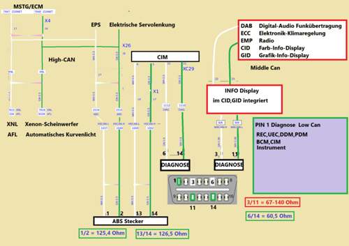

Wenn man im ABS Stecker 2x 120 Ohm anliegen hat,
Sollte man im OBD Stecker auf Pin 3+11 und
Pin 6+14 jeweils ca 60-65 Ohm haben .
https://img.motor-talk.de/JxoZfJCuD8-I4DzJ.59.jpg
Widerstände werden da immer bei abgeklemmter Batterie gemessen!
1x120 Ohm ist das MSTG/ECM bzw AT Steuergerät und die anderen 120 Ohm im ABS Stecker sind das CIM.
2x120 Ohm ergibt ca 60 Ohm Gesamtwiderstand im CAN
Am OBD Stecker.
So, der Batterieträger muss definitiv raus, sonst kommt man an X4 gar nicht hin und auch ohne ist es verdammt eng für meine Flossen.
Ergebnis ist; X4 zu ABS hat jeweils 3 Ohm, denke das ist noch vertretbar für den "hochwertigen" Multimeter.

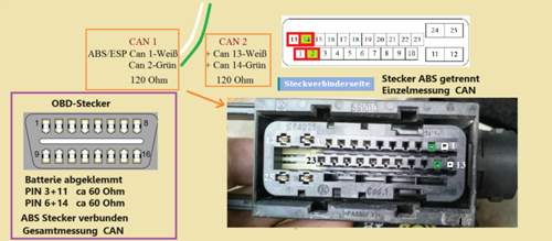

CAN Diagnose Buchse (ABS Stecker getrennt):
3/11 = 125,5 Ohm
4/14 = 62,6 Ohm
CAN Diagnose Buchse (ABS Stecker angesteckt):
3/11 = 67-140 Ohm (gegen 17:30 Uhr -> Wackler am 1er ABS?)
4/14 = 60,5 Ohm
Aufgefallen ist mir dass der 1 Pin/Terminal weibl. am ABS Stecker sehr locker greift, nachbiegen kaum Wirkung 🙁
Sind das AMP micro timer 2 oder (hab ich da liegen, sind nicht MT II) MQS Quadlock oder was ganz abstruses, was da drin verbaut ist?

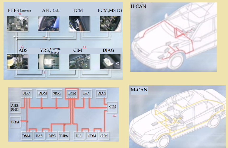

wenn deine Werte stimmen,
liegt das Problem im Middle CAN .
jedenfalls wenn man die Widerstände anschaut.
Pin 3+11 geht zum middle CAN.
Radio ( evtl ein FREMDRADIO) ,ECC,CID,GID
im High-Can sehe ich vom Widerstand kein Problem,
auch nicht am ABS-Block.
mfG
Can-bus-z20net-diagnose

Für mich sieht es nun wie folgt aus;
MId CAN liegt am ECC (da komme ich seit bestimmt zwei Jahren mit dem op com nicht mehr rein, wie anfangs geschrieben) da habe ich die Lötkontakte vom Drehregler nachgelötet, weil er gesprungen ist mehr noch nicht; nehme ich aber wohl heute noch in Angriff. Radio ist das NCDC2015.
Gedanke, kann der Mid BUS den Hi BUS stören, so dass CIM und IPC die Fehler (U2105/2111/2120) werfen?
Am ABS Stecker habe ich definitiv schlechten Kontakt am 1er Terminal, da wackelt der Pin (AMP Superseal) den ich zum Messen rein stecke im Vergleich zu allen übrigen Kontakten im Stecker. Der 2er ist auch nicht so dolle, aber deutlich mehr Grip als der 1er, jedoch schlechter als 13/14er. Hätte ich die Terminals, würde ich zwingend 1er und 2er, am liebsten auch 13/14er einfach neu crimpen um einen Wackler auszuschließen.
Gedanke, kann der 1er (ggf auch 2er) Pin (Wackler) an dem Komm Problem (U2105) des ABS/ESP mit ECM liegen?
Wie spielt der YRS (unterm/hinterm Schalthebel) im Hi CAN mit rein?

Aus Verzweiflung nochmal am OBD gemessen mit ABS Stecker dran und ohne Batterie:
links (3/11) 34-54 Ohm
rechts (6/14) 62,3 Ohm
Dann das Bild von @rosi03677 genauer angesehen: fluchend Multimeter ins Eck geschmissen. Bier aufgemacht und halb auf Ex... fluchend eine angemacht und mich langsam beruhigt.
Mal eine Jackpotfrage @rosi03677 um meine eigene Zerstreutheit zu bestätigen:
Kann es sein, "frage für einen guten Freund meines Cousins 3. Grades", dass deine Schaubilder (übrigens sehr hilfreich möchte ich anmerken) auf dem Kopf stehen im Verhältnis zum im Auto sizend auf die OBD schauend und damit mein 3/11 (links) in Wirklichkeit der 6/14 ist und der von mir gemessene 6/14 (rechts) in Wirklichkeit der 3/11 ist?
Das ist zwar nicht deine Belegung aber
Die Nummerierung der Pin,s stimmt-
https://upload.wikimedia.org/.../OBD2-Buchse-Stecker-Belegung.jpg
Nun liegt es im Auge des Betrachter was Er als
Nummerierung sieht und Ja man kann es Spiegelverkehrt sehen!
Ich sehe immer die Buchse im Fahrzeug von hinten,
da sie auch auf Arbeit von hinten Nummerriert ist.
Es ist aber kein Problem wegen der Nummerierung bei Unklarheiten.
Pin 16 hat immer Spannung 12 V und
dann zählt man einfach die Positionen durch .
2 Positionen daneben ist die 14 und darüber die 6.
MfG

Ist da auf dem Weg vom ABS zum ECM und weiter zu AHL/HLL und EHPS noch irgendwo eine Steckverbindung?
A37, X26, X4, ???, Stecker 1/2 ECM, ???, AHL/HLL, ???, EHPS oder anders gefragt wie ist der Weg und die Reihenfolge für den Hi CAN?
Habe noch den Knoten im Kopf, warum ich auf das ECM kann, CIM/IPC/ABS jedoch U2105 sagt und damit keine ECM Kommunikation.
