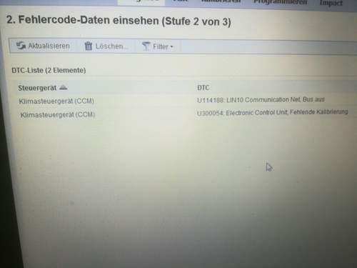

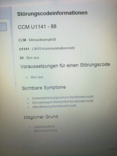

Bild 2 ist Matchbox und zeigt Bauteile im LIN Bus am Volvo V70.
Bild 1,3 und 4 sind Bsuteile im LIN10 beim Truck.
Hat ein Bauteil dort einen Kurzschluß kann der gesamte LIN 10
Funktionsuntüchtig sein,
Da die Bauteile nicht mehr ihre "ID" zur Identifizierung senden können!
Deswegen bringt es meist nichts,
Teile,Steuergeräte hin und her zu wechseln
weil das nur Chaos erzeugt!

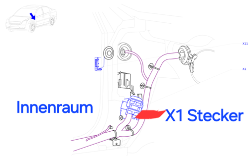

Uh, eben gesehen dass ich kein abschließendes Update gegeben habe.
Ursache war ein Kabelbruch am low CAN - Fahrerseite Fußbereich unterhalb BCM - fragt mich nicht wie dort ein Kabelbruch entstehen kann 🙁
Danke für die Rückinfo WChilla.
Das macht ja leider nicht jeder!
Da war der Fehler wohl zwischen BCM nach unten zum
fetten X1 Stecker am A-Holm innen?
Bei vielen CAN Dingen fragt man sich so wieso,
Wie gerade dort an der Stelle etwas passieren kann.

Ganz genau, zwischen BCM und X1 die low CAN und damit der derbe Kommunikationsfehler 🙁
