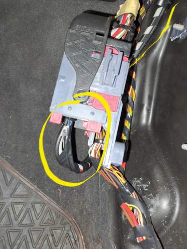

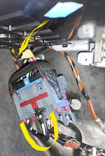

Moin
Der B85 hat auch eine Sicherung im Innenraum, FI20
B85 ist unter dem Diagnosestecker.
Man sieht es nicht ,
ich denke aber das der Kabelbaum vom B85 neben dem Gaspedal hoch in Richtung Instrument geht,
sich dort aufteilt in 2 Kabelzöpfe,
einer geht zum CIM und
Das andere Zopf geht zum X1 Stecker und von dort weiter zum ABS Stecker im Motorraum.

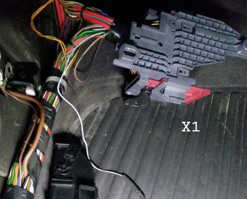

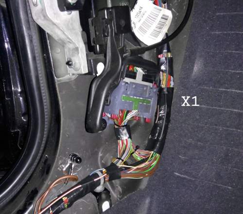

X1 Stecker ist der ganz große Stecker hinter dem Hebel zum Motorhaube öffnen.
Der ist mit 2 Plastemuttern SW10 befestigt.
Eine unten eine weniger sichtbar oben.
Den X1 hatte ich damals auch auf.
Auf der anderen Seite das Gegenstück wo ich wegen der Antenne Fehlersuche Betrieb.
Letzte 2 Bilder Beifahrerseite.
MfG

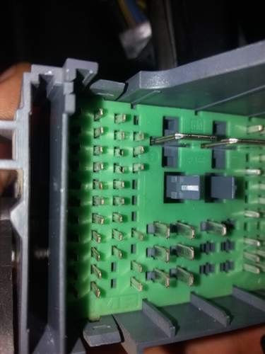

Habe doch noch Bilder von früher gefunden.
1000027723
1000027724
1000027726

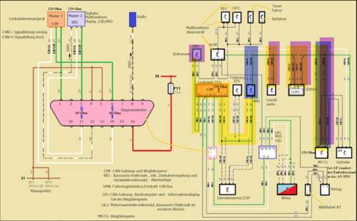

Moin
Der Zusammenang besteht!
Im Fahrzeug gibt es 2 Mastersteuergeräte,
einmal das CIM und einmal das GID/CID.
Im Bild siehst Du grüne Kabel wo VAN steht,
Das ist der langsame CAN wo es nicht auf Geschwindigkeit ankommt!
Dort findest Du auch vom CID von Pin 4+20 die Querverbindung zum CID über andere Steuergeräte im Fahrzeug wo das grüne Kabel einfach durchgeschleift wird!
MfG
Opel-signum-can-bus

OK, dann scheint das mit dem VAN aufgeklärt und ich kann davon ablassen, merci.
Danke auch für das Schema, welches ich mal analog der U Fehler bunt gemacht habe.

Gedanke; wenn das OPCOM über die ABS "Brücke" ins ECM geht, aber die übrige Kommunikation zwischen den Steuergeräten und auch für das OPCOM über das BCM geht, dann sollte ich da wohl mal weiter schauen, also X1 und XC31
Gedanke2; ich sollte am ABS Stecker nochmals in beide Richtungen messen und die anderen 2 Terminals auch noch neu crimpen, fühlt sich irgendwie noch nicht gut an

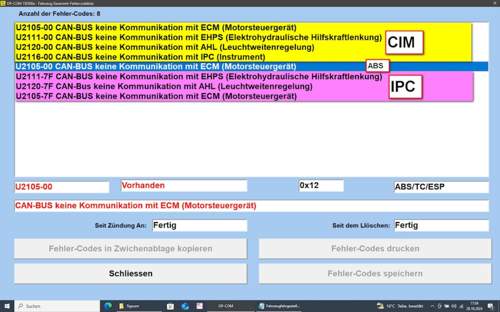

OPCOM U Fehler
Zuordnung U Fehler

Zuerst must Du mal Filtern,
Was ein Aktiver und inaktiven DTC/FC ist znd
welches Steuergerät diesen aktiven DTC setzt!!!
Inaktive DTC ohne Auswirkung sind Jacke wie Hose.
MfG

Filtern? Stehe gerade auf dem Schlauch... gibt es da eine bestimmte Funktion im OPCOM?
Bisher habe ich immer alle FCs gelöscht und dann aktualisiert, das was geblieben ist, ist auf dem Screenshot in bunt. Dachte stets, dass diese dann die aktiven sind, weil sie nach Löschung bestehen bleiben...
