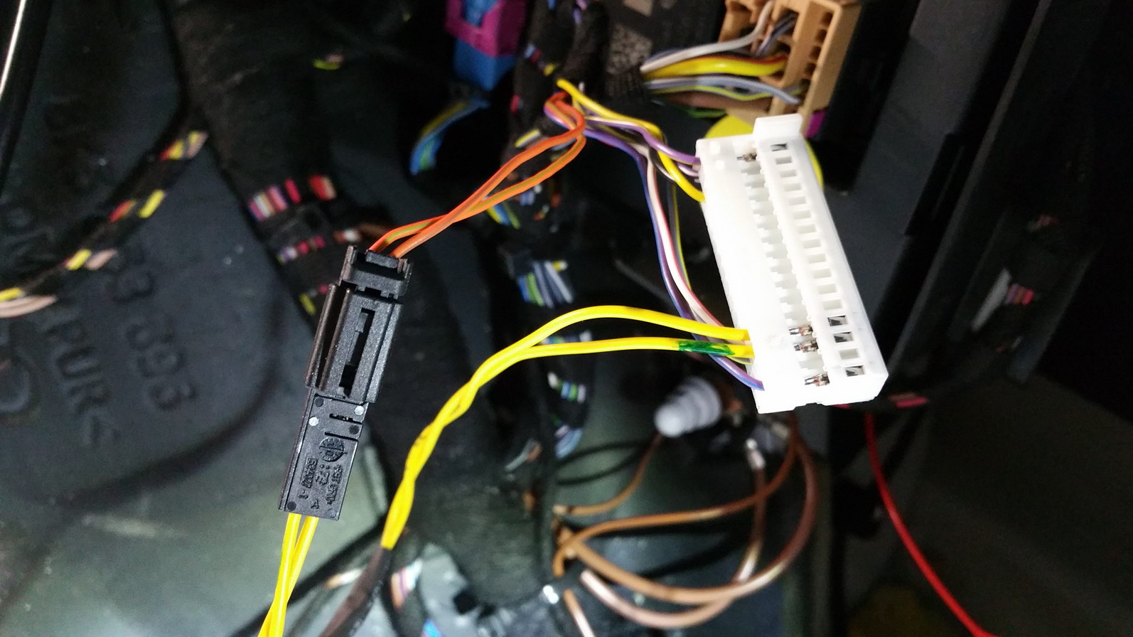

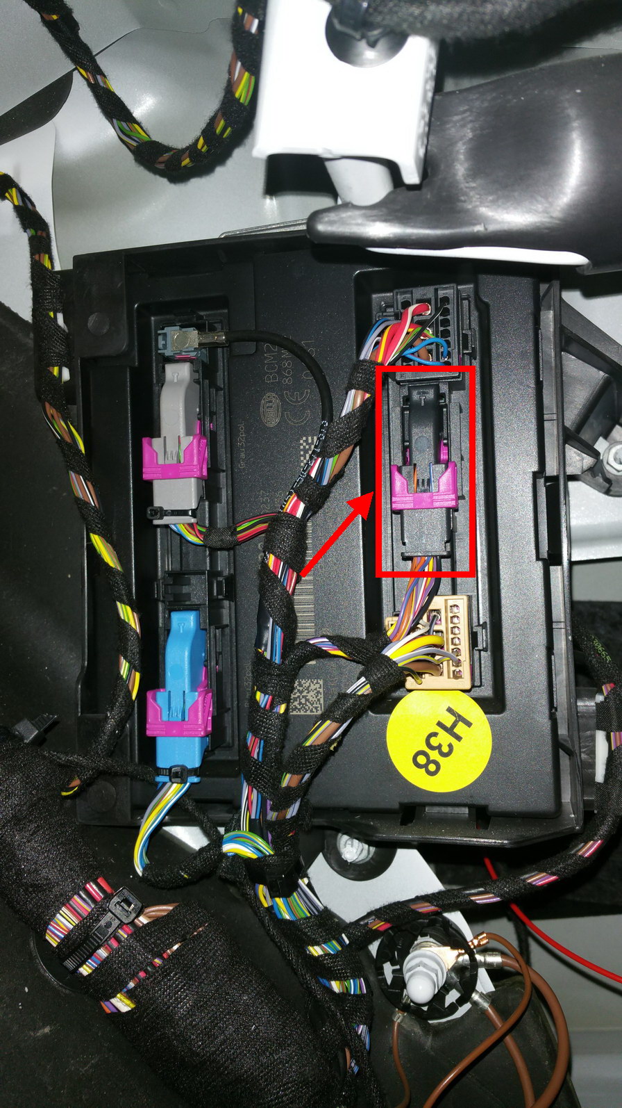

1. Das CAN Low und High Signal habe ich rechts hinten im Kofferraum beim Komfortsteuergerät abgenommen. Hier findet man einen schwarzen 32-poligen Stecker. An diesen findet man ein Orange/Braunes Kabel (CAN Low) am Pin 20 und ein Orange/Grünes Kabel (CAN High) am Pin 19.
Bild 1

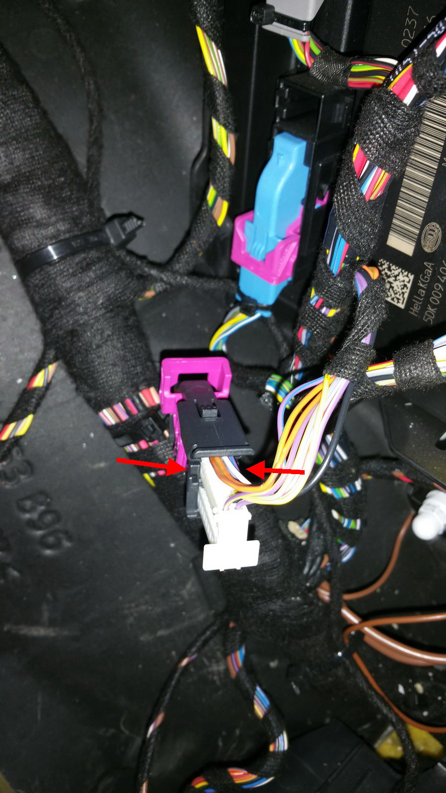

2. Den violetten Sicherungshebel öffnen und den Stecker ausstecken. Dann den Kabelbinder aufschneiden. Auf der schmalen Hinterseite vom Stecker gibt es dann zwei Rastnasen die das weiße Innenteil vom Stecker halten. Diese beiden gleichzeitig etwas leicht zur Seite drücken und den weißen Innenteil rausziehen.
Bild 2
3. Jetzt sieht man schön die beiden benötigten CAN Leitungen am Pin 19 und 20. Diese beiden Leitungen jetzt auspinnen.
Bild 3

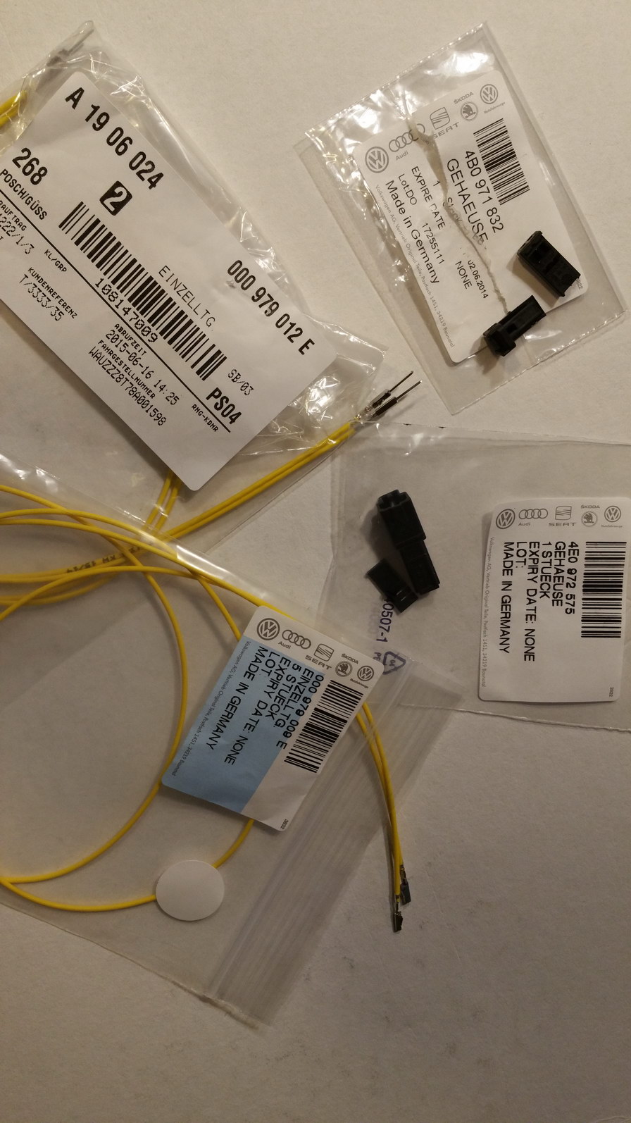

4. Wie gesagt hab ich mir einen Zwischenstecker gebaut um alles sauber verbauen und wieder rückrüsten zu können.
Für den Verteilerstecker habe ich folgende Teile gebraucht:
1x 000 979 012 E (Einzelleitung männlich)
2x 000 979 009 E (Einzelleitung weiblich)
1x 4B0 971 832 (Gehäuse für Stecker)
1x 4E0 972 575 (Gehäuse für Buchse)
Bild 4

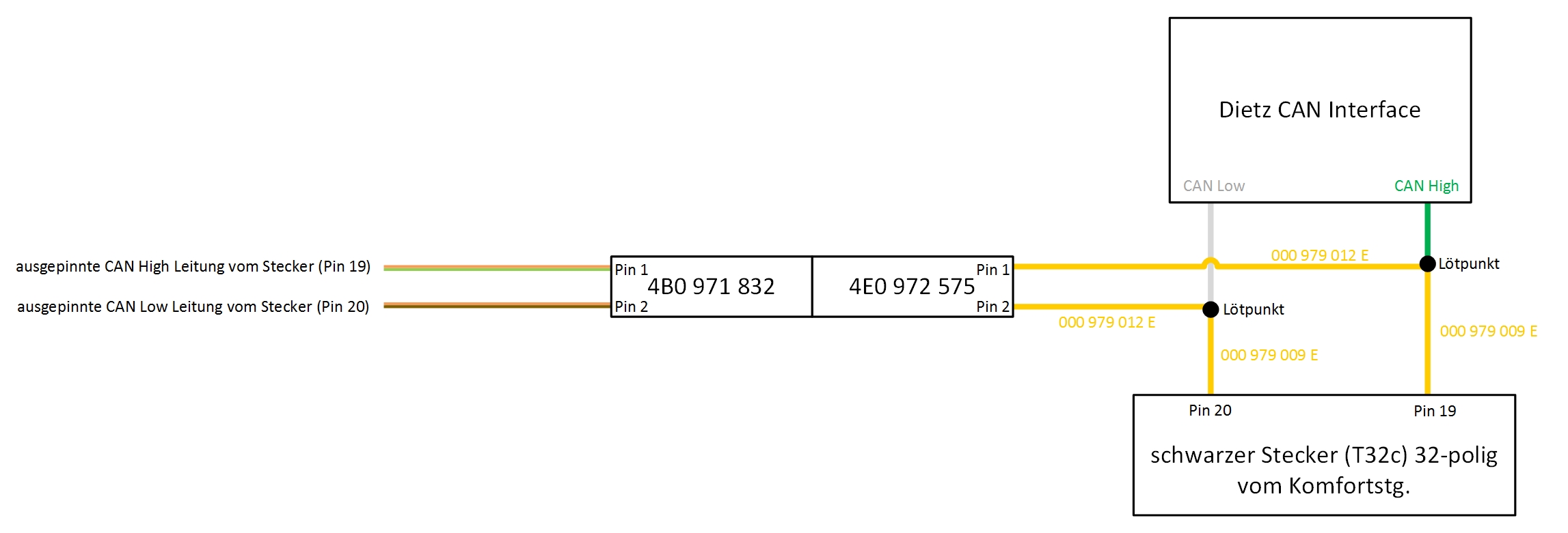

Hier eine kleiner Plan wie der Stecker aufgebaut ist. Ich hoffe das ist verständlich.
Am Dietz Interface 66010 muss am grünen Kabel das CAN High Signal anliegen und am weißen das CAN Low Signal. Beim Zusammenstecken und Löten darauf achten dass man die richtigen Kabel miteinander verbindet!
Ich habe am Steckergehäuse 4E0 972 575 den Pin 1 für die CAN High Leitungen und den Pin 2 für die CAN Low Leitung verwendet.
Bild 5
Das ganze zusammenbauen und die Leitungen etwas verdrillen.
5. Die beiden ausgepinnten CAN Leitungen vom 32-poligen Stecker pinnt man in das Gehäuse 4B0 971 832 ein. Ich habe hier am Pin 1 das CAN High Kabel (Orange/Grün) genommen. Und am Pin 2 das CAN Low Kabel (Orange/Braun).
Bild 6
6. Die beiden offenen Enden vom Zwischenstecker pinnt man dann wieder RICHTIG in den schwarzen Stecker ein! Ich habe mir am CAN High Kabel eine grüne Markierung gemacht um das ganze nicht zu verwechseln. Den 2-poligen Zwischenstecker kann man dann auch gleich zusammenstecken.
Bild 7
7. Jetzt den 32-poligen Stecker wieder zusammenbauen. Dazu braucht man nur das weiße Innenteil in das schwarze Steckergehäuse schieben bis es einrastet. Dann wieder die Kabel mit einen kleinen Kabelbinder hinten sichern.

auch wenn es jetzt schon etwas länger her ist, trotzdem meine Frage: Wo bekommt man diese Original-Teile, wie sie in den oberen Bildern (mit den Original-Tütchen) abgebildet sind?
Vielen Dank im Voraus für Eure Hilfe!
Danke schon mal für die schnelle Antwort. Sorry für die doofen Fragen, aber ich bin noch neu auf dem Gebiet. Kann ich demzufolge mit meiner Teilenummer direkt zum Freundlichen gehen? Oder gibts das auch online? Ich meine so eine Art Original Onlineshop?
von audi gibts kein direkt online shop wo du sowas bestellen kannst ; also Kontakte kabel pins
es gibt vielleicht Händler die sowas einzeln anbieten
aber dann kannst du auch gleich zu deinem örtlichen Händler
Okay, alles klar. Dann nochmals danke für deine Hilfe!
