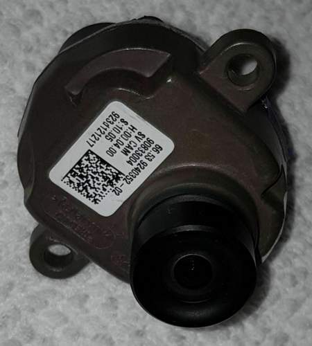

Frische Cam aus dem Netz
Fehlermeldung
Cam alt
+2
Du hast einfach ne neue Cam gekauft von Ebay? WD 40 drauf ? Fehler weg???

Habe die damals geholt, aber leider nur eine!
https://www.ebay.de/.../264614436715?...
Muss noch eine holen.
Das ist preislich ja attraktiv. Aber ich ging davon aus, dass der Fehler nicht in der Kamera sondern im Kabel liegt... somit würde das ja nicht helfen...bin jetzt echt ratlos und verzweifelt.

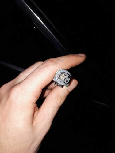

Bei meinen arbeiten heute: grob gereinigt von außen, Kontakte mit kontaktspray besprüht. Trocknen lassen. Zusammenstecken und alles mit Doppelseitigen butyl großzügig umwickelt und außen nochmal weisses isoliertape, dass es nicht so klebt. Fehler Fahrerseite leider trotzdem noch da.
Tausche die Kamera von links nach rechts und prüfe, ob der Fehler wandert. Wenn nicht, dann hast Du einen stark oxidierten Stecker, hier hilft dann nur der Tausch des Steckers / Kabels, vorher kannst Du es noch mit Kontaktspray versuchen, gibt es sogar von BMW, das nimmt die Oxidationen von den Kontakten. Im frühen Stadium hilft das noch.
Danke für den Tip. Das werde ich mal versuchen. Kontaktspray hatte ich (leider) schon benutzt. Von daher hoffe ich, dass vielleicht einfach "nur" die Kamera defekt ist. Ätzend ist nur, dass ich für den tausch-test nochmal die Massen an butyl wieder abkriegen muss....
