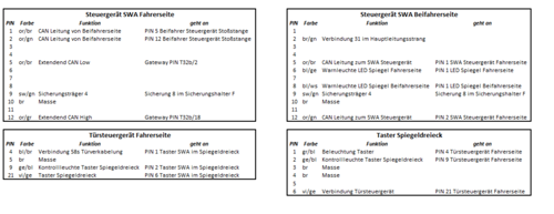

Ich habe mir mal die Kabel bei dir angeguckt.
Die Steuergeräte müssen wie folgt verkabelt werden (ab MJ2012):
Die Verkabelung ist im Anhang
Verkabelung SWA ab MJ 2012
Danke Leute,
Ich habe es herausgefunden. Es liegt ein Fehler in meiner Verkabelung vor. Ich habe den Kabelbaum abgeklemmt und die Kabel direkt an die Radarmodule für die LED-Ausgänge angeschlossen – Pin 6, 8 und 2.
LEDs und side assist funktionierten einwandfrei, als sie direkt an das Modul angeschlossen waren.
Ich habe die Stecker für Pin 6 und 8 eingesteckt, alles ist noch in Ordnung. Erst als ich die gemeinsame Masseleitung für Pin 2 ausgetauscht habe, trat der Fehler erneut auf. Also liegt ein Fehler in der Verkabelung dieser Leitung vor.
Ich muss alles im Inneren neu verfolgen.
Wenigstens weiß ich jetzt, wo das Problem liegt!
