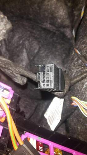

Ich spreche aber vom Stecker, der den Innenleitungsstrang mit dem äußeren Kabelbaum der Steuergeräte verbindet. Das ist der 12 pol. Stecker 4F0972112 und sitzt rechts hinten im Kofferraum. Ab diesem Stecker musste ich meinen eigenen Kabelbaum anfertigen.
Diesen Stecker hat der A6 anscheinend nicht, zumindest der Nachbausatz hat den nicht. Der A8 allerdings schon.
Im Anhang ein Foto vom Stecker. Wie gesagt, gehört eigentlich in einen A8.
Stecker

Danke, die original SLP habe ich. Beim A8 finde ich aber komischerweise diesen 12pol. Stecker nicht. nur einen 10 pol. finde ich im Plan. Und zwar den T10e.
Da anscheinend niemand die offizielle Belegung dieses Steckers hat, werde ich am Wochenende die Stoßstange nochmal abnehmen und die Verkabelung des CAN-Buses Punkt zu Punkt von der Rücksitzbank bis zum Steuergerät prüfen.

Von welchem 12-poligen Stecker reden wir denn? Von dem 12-poligen Stecker direkt an den Steuergeräten? Oder meinst du die Steckverbindung Innenraumkabelbaum <-> Kabelbaum Stoßfänger?
Ich meine die Steckverbindung Innenraum - Stoßfänger. In meinem Post vorgestern habe ich ein Foto dieses Steckers gepostet.
