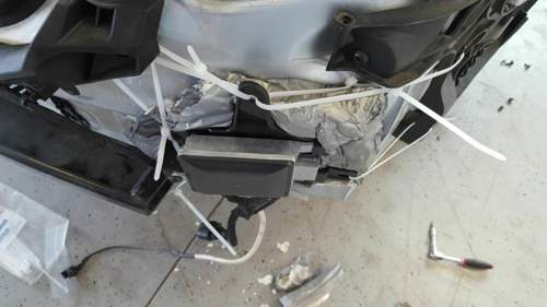

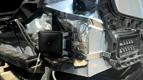

So richtig gefällt mir die Befästigung noch nicht... Ich werde mir Edelstahlblechstreifen bauen lassen und den Halter so befestigen.

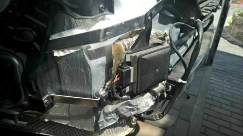

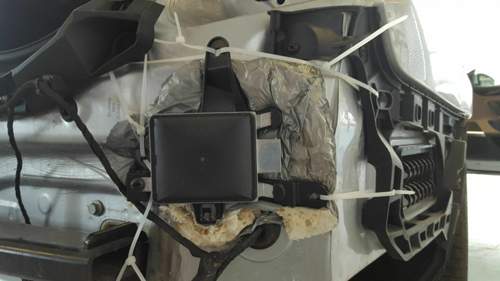

Anbei habe ich noch Bilder, wie ich die Sensoren jetzt befestigt habe.
TOP!
Hättest Du nicht Lust, die Halterungen in Kleinserie zu fertigen?
