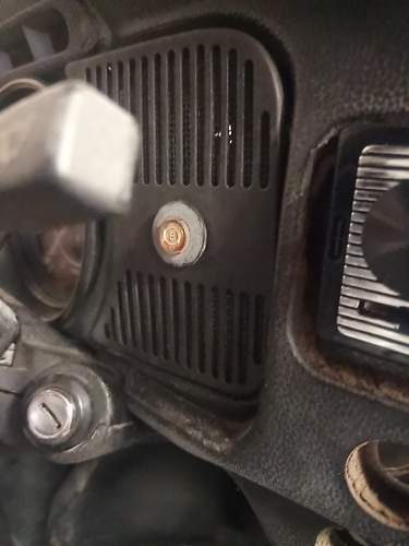

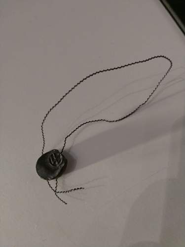

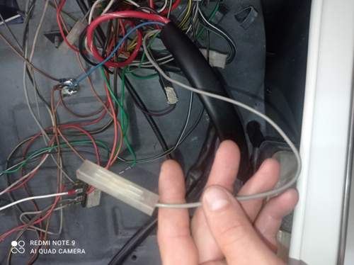

Ich habe ein Kabel, Foto 1 und 2 , weiß oder grau, vom Kofferraum geht es in den Motorraum linke Seite...keine Ahnung wofür.

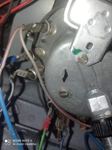

Was kommt denn hinten an das Tachogehäuse für ein Kabel? Bild 3

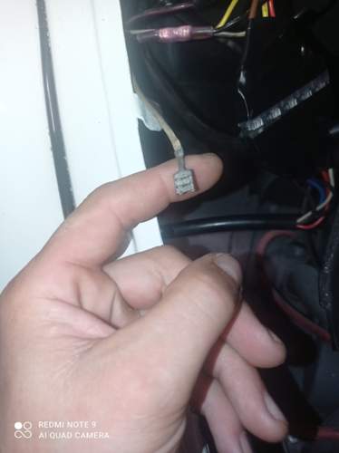

Vorne im Kofferraum jeweils links und rechts die Grünen Kabel, wofür? Bild 5

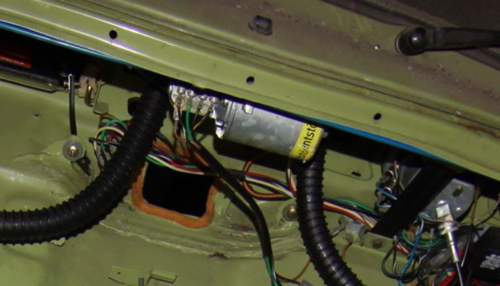

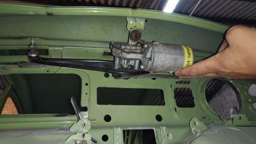

Kurze Frage an Rande die. Hier eigentlich nicht hingehört...letzte Bild,wird dort der Scheibenwischermotor befestigt?
Würde aber von der winkrlung garnicht passen.
Meinst Du die Blechlasche mit dem Loch hinten am Tachogehäuse?
Da kommt gar kein Kabel dran. Durch das Loch kommt der Plombierdraht um die Tachowelle zu verplomben (z.B. beim Leasingfahrzeug oder Mietwagen).
Würde aber von der winkrlung garnicht passen.LG Stefan
.... oh, ... so einen Bügel hab ich noch nie gesehen 😮
Würde die Vermutung unterstützen, dass es sich hierbei um eine brasilianische Karosse handelt.
Der Wischermotor wird doch an / über die Wellen der Scheibenwischer befestigt, oder?
der "Stevie"
Ich musste diesen Bügel erstmal nach vorne biegen damit ich das Gestänge bzw den Motor verbauen kann.
Am Motor ist allerdings ein Loch das zu irgendeiner Befestigung da zu sein scheint.
... so, hab noch mal fix was vorbereitet 😉
So muss es aussehen - in einem europäischen Käfer.
Befestigung Scheibenwischer Motor über die beiden Wellen und eine Schraube am Motor an einer Lasche am Windlauf Blech.
der "Stevie"
