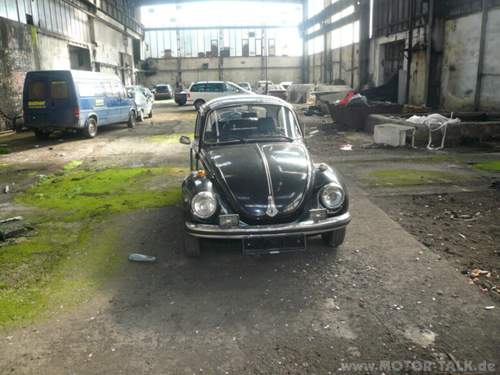

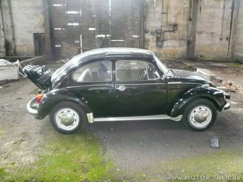

Besuche diese Forum seit einigen Monaten täglich.
Habe bei euch schon viel über den Käfer gelernt und auch schon die ein oder ander Frage kompetent Beantwortet bekommen.
Also gestern wars dann so weit, ich bin Besitzer eines schwarzen 1303s Bj.1974.:D
(Fotos folgen, Kamera war gestern natürlich plötzlich leer.):mad:
Hab ihn günstig erstanden und hab ihn auch gleich auf eigenen Füßen 200km nach Hause gefahren.
Und obwohl er die letzten 3 Jahre vermutlich kaum bewegt wurde machte er keine Zicken!!
Nach erster oberflächlicher Begutachtung wurde ich ihm mit Note 3 beurteilen.
Viele Kleinigkeiten und sicher auch ein paar größerer Sachen sind zu machen.
Lack hat Rostpickeln, Tacho geht nicht, Kotflügel hinten rechts unterhalb der Stoßstange durchgerrostet.
Das sind so die Größeren Sachen was mir als erstes aufgefallen sind.

Ach ja die versprochenen Bilder!!!:cool:
P1050174
P1050172
am 24. März 2011 um 11:19
Abgefahrene Location :cool:
Falls sich herausstellen sollte, dass es am Tacho liegt, sag mal welchen Du brauchen würdest.
Peter

Themenstarteram 24. März 2011 um 12:36
Jaja unsere (Vor)Halle ist in einer ehemaligen Fabrik, Schrauberhölle ist aber trocken und beleuchtet und auch dicht!!!! Wegen dem Tacho muß mal sehen wahrscheinlich kommt ja eh der Drehzahlmesser dort hin. Aber mal sehen!!
