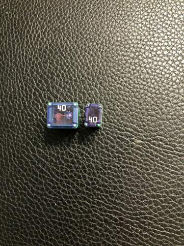

Du brauchst für Ford sogenannte MCase Fuses. Im Anhang die 40A Sicherung. Die Bildchen die Du eingestellt hast, sind für Japaner und Opel wenn ich das richtig sehe.
Wenn Du eine brauchst, für 5 Euro plus Versand überlasse ich Dir eine, ich habe mir nach dem Preisschock für kleines Geld ein Sortiment aus den USA schicken lassen.
Mcase40A
Nochmal zum Vergleich, die Original 20A Sicherung von Ford sah so aus im Vergleich zum Original, passt aber 1A.

Das sind keine jcase die wir für den Ford brauchen 🙂; die passen nicht. Darauf bin ich auch reingefallen. Das sind Mcase. Jcase Sicherungen werden bei Japanern und Opel verbaut.
Schau Dir mal die Gegenüberstellung an. Link zum vollen pdf: https://www.littelfuse.com/.../littelfuse_mcase_datasheet.pdf

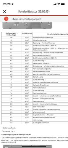

Schau mal bitte in Deine gedruckte Bedienungsanleitung- dort stehen (zumindest bei meinem 2019er) drei Typen Sicherungen, und keine davon ist LP Jcase.
Demnach müssten sie dann passen

Habe heute die linke Sicherung zugeschickt bekommen und wollte sie einsetzten, Leider ist es die rechte Sicherung die benötigt wird. Nochmal ein Stück kleiner
