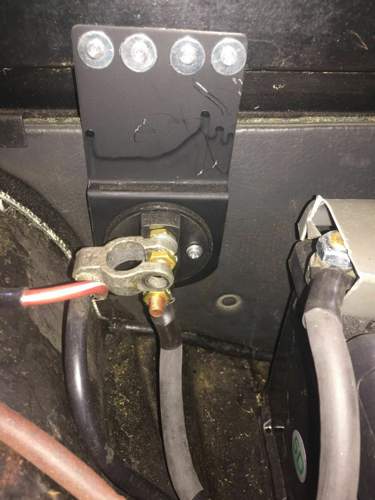

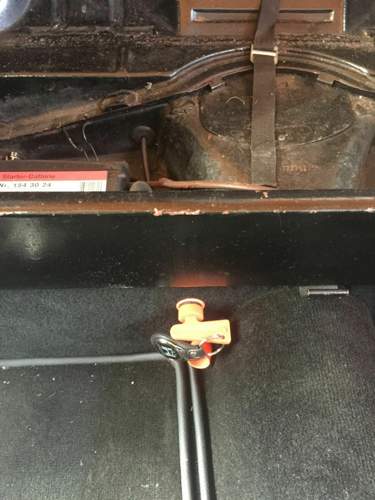

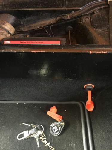

als ich meinen 1302 damals gekauft hatte, gab es ähnliche Probleme.
Als erstes hatte ich einen Batterietrennschalter eingebaut. Dann bin ich nach und nach den Problemen auf den Grund gegangen. Habe die alten 47 Jahre alten Strippen rausgeworfen und neue Kabel eingezogen.
An den großen „Kabelbaum“ vom Motor zum Sicherungskasten mache ich mich in der Winterpause.
Durch den Schalter habe ich aber erstmal die Sicherheit, dass nur Strom fließt wenn ich es will.
Anbei ein paar Bilder wie ich es gelöst habe. 🙂
Jederzeit spurlos rückrüstbar. 🙂
na ja.
den gesammten strom beim starten über
so einen popeligen plastikschlter laufen lassen?
und das ganze freiliegende + gedöns 😕
ist aus meiner sicht fraglich ob das ein sicherheitsplus darstellt.
wenn man sowas haben will, dann in die rot/ weiße 6mm² leitung einbauen.

Naja - die richtigen Batteriehauptschalter sollten das können. Sind schließlich dafür gebaut.
Und so lange man da hinterm Fersenbrett nicht gerade seine Schneeketten lagert... 😁
Ja, ist ein hochwertiger Trennschalter. Nur der Knauf ist aus Kunststoff.
Da mache ich mir keine Sorgen.
