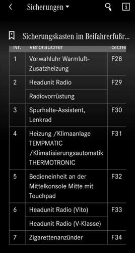

wo ist die Sicherung für die Front Steckdose? Bedienungsanleitung, Hotline, Forum, alles erfolglos! Dringend!
Vito 220, MPA, Bj. 8/2017
Danke
Hallo Madzico,
ich weiß leider auch nicht, wo die Sicherung ist. Aber ich wäre auch, wahrscheinlich, brennend daran interessiert. Du meinst die Steckdose in der Mitte, ziemlich weit unten, oder? Bei mir (Doppelsitzbank vorne) ist diese ziemlich im Fußraum des mittleren Sitzes. Leider bei mir (Vito 116 cdi, 2018er) ohne Funktion.
Würde mich auch über Rückmeldung zum möglichen Sicherungsplatz für diese Dose freuen.
Danke + Grüsse
Steve
genau die, hat bei mir schon funktioniert, jetzt nimmer.
Okay - danke. Bei mir leider nie funktioniert, aber bis jetzt (erste Urlaube) halt nicht "gejuckt".
Muss ich jetzt angehen, aber dazu wäre es, wie Du schon anmerkst, wichtig, zu wissen, wo sich die Sicherung
für diese Steckdose befindet.
Mal sehen, ob sich einer der vielen netten Teilnehmer hier erbarmt und einen Tipp gibt.
Hallo nochmal, weiss wer welche Sicherung gemeint istß pahul? gt-liebhaber oder so? MB sagt Werkstatt aber das kann doch nicht sein?
Beim Sicherungskasten Beifahrerfussraum ist eine Sicherung Zigarettenanzünder angegeben. Vielleicht ist es die. Steht in der Bedienungsanleitung unter "Sicherungsbelegung" ist beim MP ganz am Anfang der Anleitung auszuwählen in der App Guides
Danke aber soweit war ich auch schon.
Hat sich erledigt. War die Sicherung F34 im Beifahrerfussraum.
