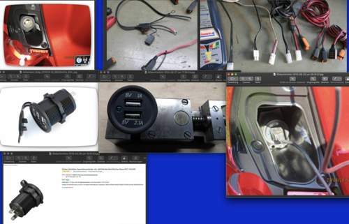

ist im Batteriekasten am Beifahrersitz noch irgendwo Platz, um dort eine 12V-Dose einzubauen und (natürlich mit Sicherung im Kabel) direkt an die Batterie anzuklemmen?
Ich möchte dort meine Kühlbox anschließen. Und die soll bei Pausen weiterkühlen. Die Kühlbox verfügt über einen Batteriewächter und schaltet sich bei Unterspannung selbst ab.
Und, wenn da irgendwo Platz sein sollte... Reicht der Platz, um dann auch noch einen kleinen Wechselrichter einzubauen? 150W würden reichen.

Bevor du dort 27er Löcher für eine feste KFZ-Stedo rein-rammelst, würde ich einen provisorischen "fliegende" Steck-Dose unbedingt mit 3-5 Ampere abgesichert probeweise über 2-3 Monate t e s t e n.

Was hälst Du von sowas?
https://www.amazon.de/.../259-4197474-3484453?...
Dafür reicht eine relativ kleine Kabeldurchführung.
Klar ... ist eine gute Lösung.
Nur bohre nicht als erstes die Löcher, wenn du hinterher noch 10x um- änderst.
Das ganze kannst du wochenlang mit einem flachen 0,75er Netzkabel von "Hornbach" testen.

12 Volt Abgänge
Keine Absicherung
1. Auswirkung

Ich habe sowas auf der rechten Seite des Beifahrersitzes eingebaut.
In der Kunststoffabdeckung und direkt mit Sicherung an die Batterie.
Seit 2 Jahren kein Problem.
Peter

- Ich hatte zuerst geplant, eine 12V Steckdose in die Plastikabdeckung auf der Rückseite des Beifahrersitzkastens einzubauen. (Habe gerade kein Bild zur Hand).
Das Plastikteil kostet nicht die Welt (falls du es mal rückgängig machen willst) und dahinter verbirgt sich ein ca. 26x16x16 cm großer Hohlraum (Neben der Stützbatterie), der dir genügend Platz für deinen 12->230V Konverter bieten sollte. Von dem Hohlraum gibt es auch eine Öffnung nach vorne, durch du die Kabel zur Batterie legen kannst.
- Letztendlich habe ich aber von der Steckdose abgesehen und eine fliegende Kupplung verwendet, weil ich die Befürchtung hatte, dass man an der Steckdose hängenbleibt und das Ganze dann im Urlaub abreißt.
- Beim Anschluss an die Batterie musst du Folgendes beachten:
a) Plusleitung nahe an der Batterie mit fliegender Sicherung absichern. Kabelbrand ist übel!
b) Den Masseanschluss nicht direkt an der Batterie, sondern am Chassis anbringen, sonst spinnt der Batteriesensor
Viel Erfolg
Bernd

Vorschlag:
wenn keine Drehsitze verbaut sind ... könnte die Stedo oben auf der Sitz-Konsole platziert werden.

Genau das hatte ich vor und meinte ich mit "oben auf das hintere Blech zu schrauben"
