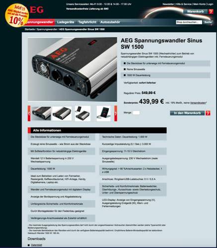

Mir schwebt ein Sinuswandler wie z.B der AEG SW 1500 vor ( http://www.aeg-automotive.com/de/produkte/id/83 ) Maße : 18,0 cm * 40,8 cm * 8,7 cm (B*L*H)

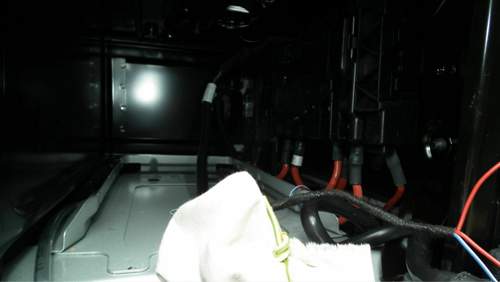

Erst dachte ich mir das der unter die Sitze Beifahrer / Fahrer passt aber das sieht mir nicht so aus... (Fahrersitz Burmeister Soundsystem unterm Sitz, Beifahrersitz Batterie und Backupbatterie)

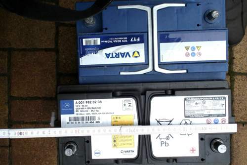

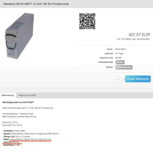

In meinem V250 hat unter den Beifahrersitz gerademal ein 95 Ah Starterakku reingepasst ... verrate doch erst mal wo du den notwendigen 12 Volt 190 Ah Akku untergebracht hast ?

Ich hatte im Vorfeld bei AEG angefragt und die Batterie sowie Generatordaten angegeben die Antwort war :
vielen Dank für Ihre Nachricht. Nach Rücksprache mit unserem Produktmanager würde dieser Ihnen den SW 1500 oder den SW 2000 empfehlen (Dann aber Batterietausch). Hier gilt es zu beachten welche eine Einschaltleistung das Werkzeug und die Kaffeemaschine besitzen. Sollte die Einschaltleistung höher sein als die Watt Leistung des Wechselrichter kann dort ein Kurzschluss entstehen.
Ebenso bitten wir zu beachten, dass je größer der Spannungswandler ist umso wird die Batterie entleert.
Bei weiteren Fragen stehen wir gerne zur Verfügung.

Dein Probs ist nicht der Wandler, sondern der noch zu kaufende 190er Akku:
Schau dir erst mal die Bewertungen bei Amazon an:

Unterbringen könntest du den Wandler evtl. im Beifahrer-Fußraum oder re. hi in der Filzverkleidung, welche für die abnehmbare AHZ vorgesehen wäre.

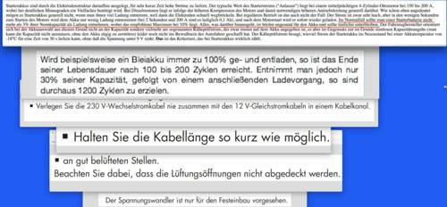

um dich keinesfalls falsch zu beraten, habe ich mir nochmal die Einbau-Anleitung für dein AEG Wandler SW 1500 angeschaut: siehe Anhang !
Der Festeinbau des Wandlers im hinteren Teil des V250 würde eine unverhältnismäßige Länge von Kabel mit Anlasser-Querschnitt ! nach sich ziehen - ebenso müßte ausreichende Belüftung hinter der Nadel-Filz-Verkleidung sicher gestellt werden.
Eine Platzierung in Starter-Akku-Nähe wäre weitaus praktikabler.
Die mögl. verkürzte Lebensdauer vom teuren VRLA-Starter-Akku sollte auch in Erwägung gezogen werden.

Im hinteren Bereich sitzt leider die abnehmbare AHK die brauche ich recht häufig. Eine weitere Idee war auch noch zwischen Fahrer und Beifahrersitz ... aber > zu lang > würde nach hinten raus stehen.
Unter den Sitzen habe ich nochmal geschaut, hätte doch fast was werden können aber da verläuft ne Mittelstrebe die ist natürlich im weg 🙁
Im Beifahrerbereich wäre ideal da dort ja auch die Batterie sitzt ... aber das ganze soll ja nicht gleich zu sehen sein 🙁
Vielleicht sollte ich doch auf ein anderes Modell ausweichen, auch wenn AEG nichtmehr made in Germany ist hatte ich etwas die Sicherheit kein völlig japanisches Modell ohne irgendwelche Prüfzeichen zu kaufen. Aber welcher Sinuswandler ist kleiner und in der Leistung um 1500 watt. (Obwohl wir noch keine Lösung haben danke trotzdem schonmal Pahul)
So ein Sinuswandler ist sicherlich nicht nur für die Kaffeepadmaschine gedacht das ist klar 🙂
Ein anderes Modell gibt es auch noch von "Voltraft" die Firma ist im Elektrobereich nicht ganz unbekannt. Das Gerät ist zumindest um 1,5 cm flacher dafür aber breiter ...
https://www.conrad.de/de/...n-euro-steckdose-schutzkontakt-511755.html
Die techn. Bedingungen sind beim SW1200 von Voltcraft nicht viel anders als vom AEG-Modell:

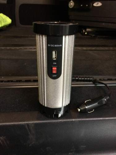

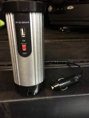

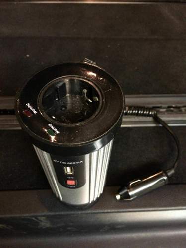

Bei mir hat der Wandler unten die Form einer Wasserflasche und passt an den hinteren Sitzen genau in den Getränkehalter. Die KFZ-Steckdose ist gleich daneben und der Lüfter ist leise.

Hallo Pahul, der Wandler steckt in der Kfz-Dose neben dem Getränkehalter hinten. Habe aber auch noch eine Dauer + Dose am Beifahrersitz. Ich habe das Teil mal von Freunden geschenkt bekommen ohne Unterlagen und glaube 300 W Ausgang, kurzzeitig das doppelte?! USB Ausgang zum laden. Beim Betrieb von Laptop, TV, DVB-T, Licht und allen USB Geräten keine Probleme.

Das Gerät habe ich auch, hat nur leider seine Leistungsgrenzen. Daher ja die suche nach einem "unsichtbarem Einbauort".
Aber Danke für den Tipp.
