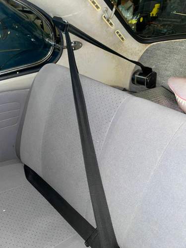

Ich habe zwar die Gurte des Vorbesitzer noch gesehen, aber ich kann mich an diese dicke Gurtrolle nicht erinnern. Sie müsste doch oben, hinter dem Fenster sein. Oder? So ein Klotz so exponiert?

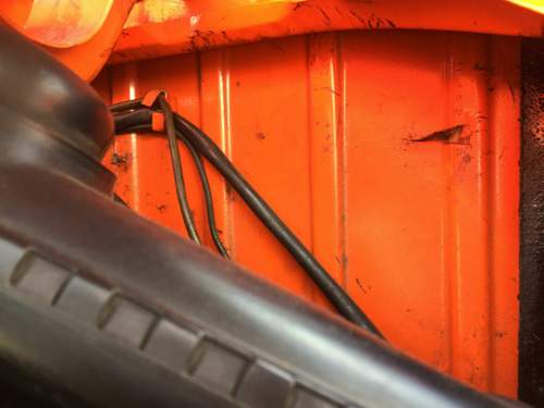

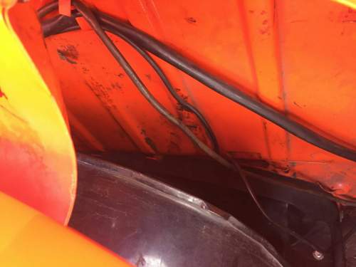

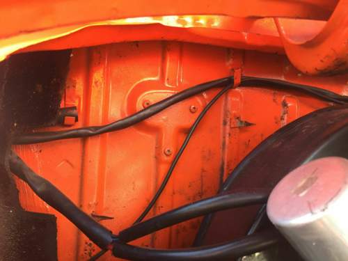

Also ich habe mir ältere Beiträge hier im Forum und woanders durchgelesen und bin bei Dir - auf gar keinen Fall den Aufroller an der C-Säule - zu nah am Kopf. Mein von Anfang an skeptischer Gefühl hat sich bestätigt. Ich habe in der Zwischenzeit den Vorbesitzer gefragt und er hat gesagt, dass bei ihm genau diese böse Variante mit der Rolle an der C-Säule verbaut war.
Ich habe mir auch den Motorraum angeschaut und sehe an der Trennwand keine vorgebohrte Löcher für die Gurtbefestigung, siehe Fotos. Ganz ehrlich - wenn es Alternativen gibt, dann lieber sie, als Löcher bohren.

Hallo Cris, das weiss ich nicht, weil ich nichts an der Motortrennwand befestigt habe. Ich habe die Rolle ja an der C-Säule. Aber wie gesagt, man kann sie in jede Position drehen und dann durch das richtige Hindrehen von 2 Einstellern (da müssen 2 Pfeile nach oben zeigen) die Blockierung lösen.
Die Idee finde ich aber gut, vlt setze ich das bei Gelegenheit um.
Die Gurtrolle ist zwar nicht sooo nah am Kopf, aber beim Crash hauts einen ja sonstwohin.

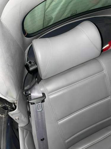

Hier noch ein Foto von der Lösung in meinem Jubi
Beim Cabrio ist der Verlauf des Sicherheitsgurtes, wegen der fehlenden C-Säule, nicht so optimal.
Mit Kopfstützen und einem Halter aus dem Mini finde ich es aber ganz ordentlich.
Georg
