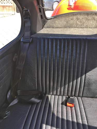

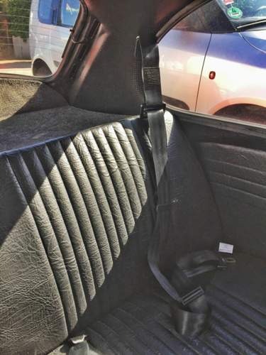

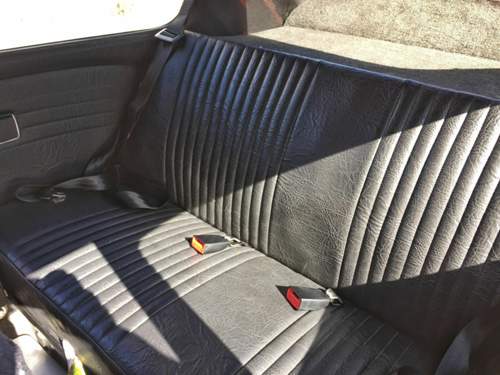

Die Gurte von Käferland sind montiert. Die Montage war ein Klacks, aber die Rückbank in die L-Schiene zu kriegen war ein Kampf. Erst mit Zuhilfenahme von Maurerwerkzeug (siehe letztes Foto) und etwas Hebeln habe ich es geschafft.
Wie schon hier gesagt wurde, liegen die Gurtbefestigungen an der C-Säule wirklich press am Fensterdichtung. So press, dass diese Plastikabdeckung da nicht mehr passt (Foto). Ich habe das erstmal so gelassen (die Abdeckung nicht eingeklickt), aber ich werde es, wie hier vorgeschlagen wurde, auch mit einer Mutter den Abstand herstellen. Wegen der Nähe zur Scheibe habe ich diese Plastikhaken für Schlosszunge weggelassen.
Ich finde die Befestigung an der C-Säule im Allgemeinen etwas ungünstig. Ich habe die Befestigung nach unten hängend montiert, aber so zieht der Gurt an diesem Punkt abreisend. Dreht man die Befestigung nach oben, ist es auch nicht besser (siehe das 5. Foto).
Vielen Dank für die wie immer zahlreiche Tipps und die ganze Hilfe!
