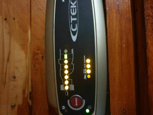

Ja, es ist eine AGM. D.h. mit destilliertem Wasser wäre dies möglich?
Ja, entferne den Aufkleber über den Kammern und nimm einfach einen breiten Schlitzschraubendreher und mache ihn heiß. Jetzt ca 1cm tief mit den heißen Schraubendreher in die Verschlüsse einen Schlitz machen.
Nach dem Abkühlen kannst du die Kammern einfach wie bei normalen Bleibatterien aufdrehen.
Fülle das destillierte Wasser soweit auf dass die Matten bedeckt sind.
Warte ca 20 Minuten bis die Matten das Wasser komplett aufsaugt haben und fülle nun nochmal Wasser auf bis es ca 1cm oberhalb der Matten steht.
Verschließe die Kammern wieder und hänge das Ladegerät an die Batterie.
Mein CTEK hatte beim ersten Versuch einen Fehler aufgrund der geringen Spannung ausgegeben.
Daher habe ich ein altes 12V Batterieladegerät genommen was stupide ~14,5V auf die Batterie gedrückt hat.
Nach ca 30 Minuten konnte ich mein CTEK anschließen und es ging wieder ohne Probleme.
Das CTEK schaltet bei einer gewissen Ladespannung auf Erhaltungsladung zurück (dann fängt es an wie ein alter Trafo zu brummen).
Hier habe ich feststellen müssen dass die Spannung wieder abfällt - teilweise auf 12,2V.
Also habe ich nach dem laden mit den CTEK noch mal das alte Ladegerät angeschlossen und die Batterie damit 2 h Stunden (im freien, falls doch mal was schief geht) geladen.
Seitdem hält die Batterie nach der Ruhemessung (2 Monate ohne Verbraucher/Ladegerät, derzeit bei 1C° Temperatur) ihre 12,73V - was in etwa 90% der Leistung einer neuen AGM Batterie entspricht.
Ich müsste mal schauen ob die Matten noch mehr Wasser absorbiert haben und ein weiteres Nachfüllen noch mehr Leistung in die Batterie zurückbringt, aber dafür ist es mir jetzt gerade zu bequem auf der Couch. 😁
