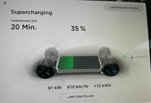

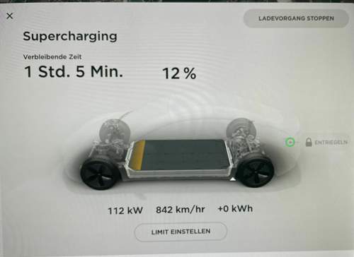

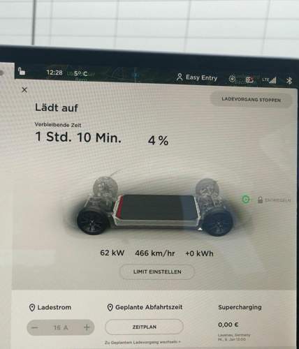

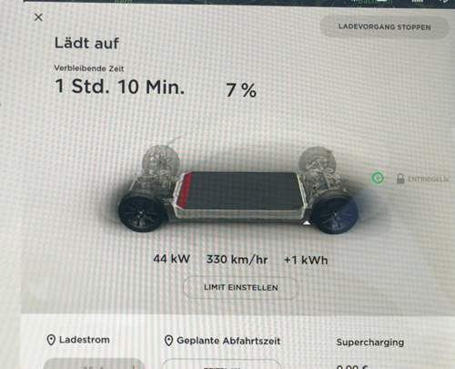

Hallo, mir wurde letzte Woche ein Shanghai Tesla Model 3 SR+ verkauft. Über Ladeleistung und bin ich entsetzt. Ich habe den PKW während der Überführung von München nach Hamburg 6 mal aufladen müssen. Das Laden an den Superchargern dauerte ewig. Geladen wurde mit durchschnittlich 20 kw. Ab 80% konnte gar nicht mehr geladen werden, nur noch mit 7-8 kw. Meine Reichweite auf der Autobahn (Tempo 110-120 km/h, 4 Grad Celsius) liegt bei ca. 150 km. Landstrasse minimal besser, Bremsen sind extrem schwergängig, Innenräume voller Feuchtigkeit und die Federung bretthart.
Mich würde interessieren, ob jemand ähnliche Probleme hat und wie die normale Reichweite und Ladeleistung beim "schönen" Model 3 SR+ bei ähnlichen Temperaturen ist.
Gerne höre ich von Euch.
Michael.
