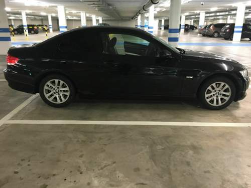

Mein E92 VFL (320i) hat wohl das gleiche „Problem“
Nach dem Tausch vorne ist er nun höher. Ist nicht das optimalste Foto, aber man sieht es mehr oder weniger. In Echt sieht man es deutlicher...
Hab es im frühen Herbst getauscht bzw. tauschen lassen. Weiss auch nicht ob ich es belassen soll oder nicht, solange es ja kein Fehler ist...
D2232cf5-095e-45e2-812f-7ec85e77fdf8
Sieht ja aus wie meiner ...
Ja eben. Damals habe ich mich auch ein wenig umgeschaut und einige Meldungen dazu gefunden, dass es bei anderen auch so ist nach dem Austausch der Dämpfer. Also denke ich nicht dass es falsche Teile oder sowas sind.
Da es nur ein optisches Problem ist, belasse ich es erstmal so.

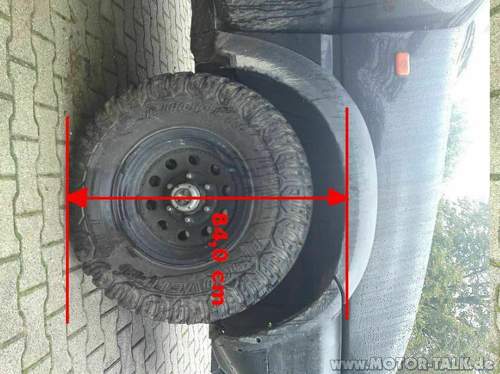

Ich hab das mal gemessen bei mir...
Ich weiss nicht ob ich korrekt gemessen habe, ich hab auf höhe Radmitte den Abstand vom Boden zur Karosserie gemessen...
Hinten ist es 66cm und vorne 68cm
Räder sind 16“ mit 205/55 Reifen falls das etwas ausmacht...
Klingt das in etwa normal? Hat das jemand vielleichz abgemessen?
Im Anhang noch ein Beispiel-Bild wie ich gemessen habe 🙂
E25011ac-72e0-43fd-9c8b-85aaa165234b
Zum vergleichen misst man den Abstand zwischen Radmitte/Nabe zur Kotflügelkante weil damit der Einfluss des Reifens außen vor bleibt.
Eigentlich misst man vom Felgenhorn unten bis Radhauskante 😉. Dann kann man nämlich auch mit den offiziellen BMW Angaben vergleichen 😉
