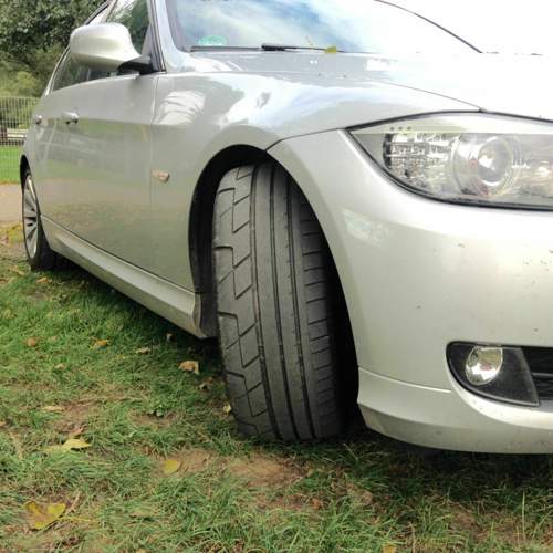

Das Bild dient nur der Auflockerung😁 Schau mal wie viel Platz das Rad trotz Schnitzer hat. Da darf das bei Dir schon noch 2cm höher sein.
