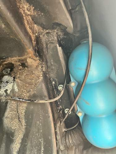

Hallo, bei mir geht die Servotronic nicht - Servounterstützung ist immer relativ gering. Habe probiert, der Steuergerät zu tauschen (weil wenig Aufwand), kein Unterschied. Habe gelesen, dass es mal passiert, dass der Stecker an der Lenkgetriebe der Problem sein kann. Wie komme ich dran? Habe eine Hebebühne.. Oder gibt es andere Problemstellen?

Ich wünsch dir viel Erfolg! Halt uns gern hier auf dem laufenden! Eine halbwegs durchgeführte Messung ließ mich vermuten Verbindung zum Servotronic Motor. Auch dass sie ab und zu funktioniert lässt mich vermuten das Kabel ist irgendwo hin hab bei anderen schon gesehen, dass die teilweise schlimm aussehen… leider sitze ich seitdem rum würde gern nochmal ordentlich messen und die radhausshale mal rausnehmen in der Hoffnung es dort zu finden…
Moin! Könnte mir einer von euch mal sagen wo sich der Stecker von dem servotronic Ventil versteckt? Hab den hinteren radkasten weg aber sehe keinen Stecker…

Update: hab den Stecker zwar immernoch nicht finden können aber mittels Endoskop festgestellt, dass ein Draht von dem Servotronic Ventil abgerissen ist 🙁 schade dass man für einen simplen Kabelbruch jetzt so einen Riesen Aufwand betreiben muss…

Drücke dir die Daumen, dass es im besten Fall nur das Relais ist oder halt der Stecker (sofern du ihn findest 🙂 ) Ich hab ehrlichgesagt ziemlich Respekt davor was ich hier so gelesen hab…
Relais ist es nicht, habe das bereits getauscht.
