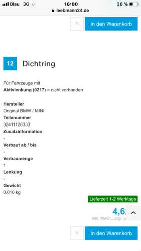

Wo bekommt man die Dichtung und wie tauscht man sie am Deckel aus ?
Leebman
Und zur Dichtung wechseln einfach den Deckel abschrauben und mal anschauen, dann sollte ein normal Mensch von selbst sehen wie die Dichtung zum wechseln geht nims mir nicht übel aber bisschen eigen Initiative gehört schon auch dazu.

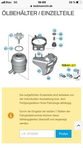

Also ich bin nochmals für Hilfe dankbar. Denn den Deckel habe ich mir ganz genau angesehen. Habe am Gewinde rumgepickelt und so. Es lässt sich nichts ablösen, dh ich sehe keine Dichtung ! Ob die bei mir fehlt ? Hat bitte jemand mal ein Bild vom Deckel mit Dichtung, wie es also aussehen sollte ?
So punkt 12 die Dichtung.
@TijuE91 schrieb am 1. November 2017 um 16:02:25 Uhr:
Ja danke, habe ich schon gesehen, ich frage mich nur, warum sie bei mir fehlt ? Wenn sie da wäre, müsste ich sie ja am Deckel abziehen könen, aber bei mir ist nix ?
