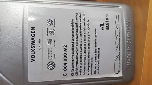

Ich denke nicht dass es gut ist motor Öl zu nehmen. Es sind ja zwei Produkte mit zwei verschiedenen Eigenschaften. Wenn die Werkstatt nicht weit weg ist würde so rüber fahren.
Doch sie ist weit weg 😁 So ist das wenn man in nem Dorf mit 800 Einwohnern lebt 😁 Aber da muss ich durch und heute nochmal losziehen. Ist allemal besser als wenn ich die Servo mit dem falschen Öl völlig zerstöre...
Nein.
Fahren ohne Öl nur, wenn du reich bist, oder wenn es um Leben oder Tod geht.
Kein Motoröl. Nur servoöl und zwar DAS RICHTIGE.

Servoöl
Ich schaffe es jetzt in dem Fall nur zu einem Autoshop hier in der Umgebung. Es soll ja auch nur für die Fahrt von einmalig 5-10km sein. Da kommt nur was billiges rein. Wahrscheinlich ist es bei Ankunft sowie schon wieder weg 🙁
Aber danke für die Info. Ich werde das gleich der Werkstatt mitteilen, die benötigen es ja später in jedem Fall.

Würde ich an Deiner Stelle nicht tun,irgendwas billiges einfüllen, denn das Öl verteilt sich im ganzen System und wird nach der Instandsetzung nur wieder aufgefüllt. Und dann hast immer noch einen Rest von der billigen Plörre drin.
Wenn das Öl aber so extrem rauskommt,dass es schon die Stoßstange einsaut, tät ich evtl doch lieber in auf nem Anhänger zur Werkstatt fahren.

Ich habe meine Frau geschickt und manchmal ist es scheinbar von Vorteil 😛 Sie hat sich das aufdrehen lassen was laut Verkäufer "rein muss". War natürlich das teuerste 😁 😁 Egal...

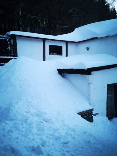

Eine Frage wäre da noch. Mein Auto steht draußen und ungünstig im Weg. Ich würde es gern heute Nacht in die Garage stellen. Jetzt überlege ich aber gerade, wenn ich das Öl einfülle, ob es heute Nacht quasi 1 zu 1 in die Garage läuft oder ist das nur dann der Fall wenn der Motor läuft (quasi unter Druck)?
Hänger wird leider nix, da wo ich wohne (Bild siehe Anhang) traut sich verständlicherweise keiner hin...
VG Tom
Img-20190204-171432
Das hängt davon ab,wo das Leck ist. Bei mir war es die Verschraubung und da tropfte es auch nach abstellen des Motors ab.
Wenn die ServoPumpe das aber 1:1 raus drückt, dann würde ich da keinen Meter mehr mit fahren.
Pumpe und Lenkgetriebe können gen Himmel gehen,wenn kein Öl im System ist.
Lege ne Pappe unters Auto und fahre ihn nach dem auffüllen in die Garage.
Ich würde aber gucken bei laufenden Motor ob er das Öl tatsächlich gleich wieder raus drückt. Dann lasse ihn lieber draußen stehen, kommst besser mit dem Anhänger ran.
Gruß Martin
Er drückt es scheinbar nicht 1 zu 1 raus denn wenn ich mich recht erinnere hat es gut 2 Tage braun getropft. Blöderweise habe ich mir aber nix dabei gedacht weil auch immer mal wieder dreckiges Tauwasser an der Stelle runterläuft... Ich werd ihn stehen lassen und morgen früh das Öl reinkippen und die 10km in die Werkstatt fahren. Entweder es hält oder ich habe Pech.
