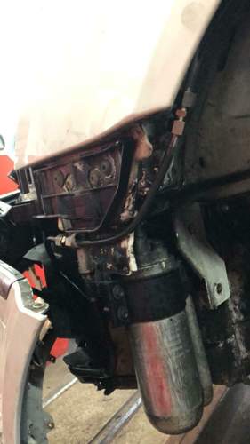

Hallo Forum,
bei meinem V6 TDI läuft links vor dem Vorderrad eine gelb/braune Flüssigkeit aus. Darüber hinaus ist bei laufendem Motor ein unschönes Nebengeräusch zu hören das auch mit der Drehzahl ansteigt. Ich merke zwar keine schwergängige Lenkung aber dennoch kommt mir das vor als wenn es von der Servolenkung kommt. Aktuell kann ich noch keine Werkstatt aufsuchen so dass ich vorab einmal nachfragen wollte ob jemand eventuell eine Idee hat. Hier ein Video: https://youtu.be/A69Z1PpwcFo

Saubere Reparatur was hab ich dir gesagt paar Euro für die Leitung und es klappt. Wird woanders auch nicht besser gemacht. Und statt wie einige sagten über 1000€ Bei VW für lächerliche 50 plus kleinkram. Gewusst wie.
Gratuliere alles richtig gemacht.
Grüße Robert

So nun habe ich ihn in die Werkstatt gebracht. Habe heute morgen das Servoöl eingefüllt und innerhalb ein bis zwei Minuten war die Geräuschkulisse wieder völlig normal. Bin so vorsichtig wie möglich in die Werkstatt gefahren und habe ihn dort abgestellt. Habe dort noch einmal nach dem Servoöl geschaut und konnte keine Differenz zu dem was ich eingefüllt habe feststellen. Wahrscheinlich hat das Fahrzeug das Öl doch über mehrere Tage verloren und ich habe es nicht bemerkt. Nun bin ich gespannt was rauskommt... Im Kopf bin ich schon ein klein wenig beim A8 D4 Facelift 😛 aber nur wenn die Reparaturkosten wirklich ausufern sollten
Ja mein lieber Tom hier fährst du ein Premium Fahrzeug ( zum Polo Preis :-) ) solltest aber nach vielen Meinungen immer noch Premium Preise bezahlen. Hoffe für dich das die Werkstatt fair ist und die Reparatur günstig ausfällt. Wie gesehen an meinem Bild einfach 2 Quetschverbinder mit Rohr und gut ist es. Sollte es das sein. Materialkosten hast da net mehr als 20€. Und in 1-1,5 Std hast es im Normalfall auch erledigt.

Hoffentlich hast du kein rotes ATF-Öl nachgefüllt
Wie kommst darauf? Es war von Liqui Moly Servoflüssigkeit mit Freigabe für den Phaeton. Sah grün aus.
gut so.
Da es nicht sofort rausgelaufen hat hällt sich hoffentlich dein Schaden in Grenzen
Kleiner Zwischenstand 🙄 War dann doch deutlich aufwendiger als gedacht da deutlich mehr verrostet war als zu sehen war. Immer dann wenn ein Stück neu eingesetzt wurde ist ein altes Stück geplatzt 🙄 Schlussendlich ist nun alles das was "alt" war ersetzt und der Eimer wird gerade wieder zusammengebaut. Kostenpunkt bisher ca. 50€ für die Bremsleitung + etwas Kleinkram.

Werden so nicht die Leitungen an der Karosserie scheuern?
Vorher sind Sie doch nicht wirklich anders verlegt oder? Davon abgesehen war das nur ein Zwischenstand. Ich denke schon das man dafür sorgen wird das es nicht Anfang der kommenden Woche wieder kaputt ist. Und was in 2-3 Jahren ist kann mir am Ende egal sein. Ich bin mir sicher das der Dicke, wenn er noch lebt, dann irgendwo in Afrika unterwegs ist 😁
