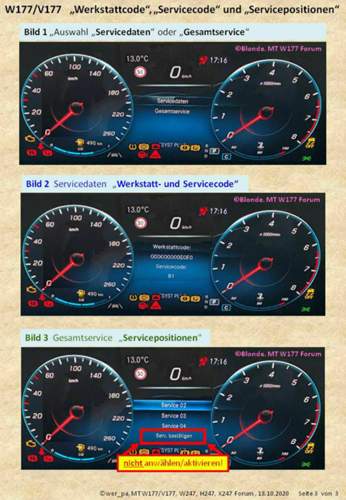

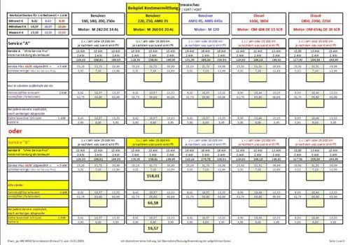

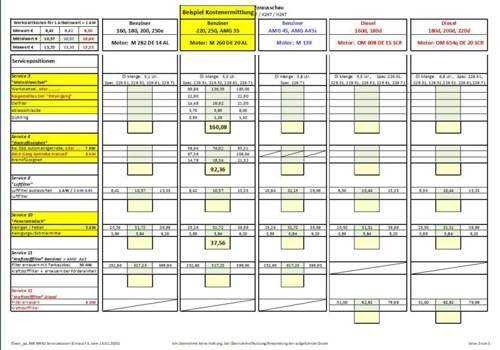

Hallo Community,
die "Servicekosten Vorausschau" ist nun erstellt und ergänzt die Zusammenfassung der "Service-Wartungsinhalte und Intervalle"
Alle Servicedateien, können aus dem Ordner "Service Information" abgerufen werden.

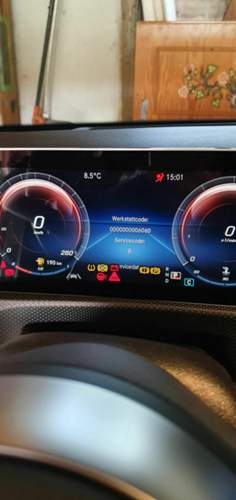

Für die Selbstermittlung der anstehenden Servicekosten, wird der s. g. Servicecode und die gelisteten Servicepositionen benötigt (Siehe Bild 1), oder bei einer externen Kostenanfrage, alternativ der Werkstattcode. Beides kann über das Kombiinstrument abgerufen werden. Die Beschreibung hierfür, ist auch im o. g. "Service Information" Ordner" hinterlegt.
Anhand der im Kombiinstrument (KI) hinterlegten Servicedaten, kann man nun die, für sein Fahrzeug anstehenden Servicepositionen aus der Vorausschau auswählen und die Netto Einzelkosten ermitteln. Abschließend bietet sich die Möglichkeit, den MwSt. Anteil zu berechnen und zu den Nettokosten aufzuaddieren, um nahe an den finalen Rechnungspreis zu gelangen.
Beigefügt (Bild 2 - 4) ist das Beispiel eines Services, an einem Benziner mit dem M 260 Motor. Annahme: Im Fahrzeug KI wurde der "Service B" angezeigt, mit den zusätzlichen Servicepositionen "Service 3, 4, 10 und 15. Des Weiteren wurde der gemittelte Stundensatz (hellgrün hinterlegt) für die Kostenberechnung gewählt.
Die Daten in der "Servicekosten Vorausschau", wurden aus bisher von Usern geposteten Servicerechnungsdaten abgeleitet, wobei z. Z. noch nicht alle Servicepositionen real durchlaufen wurden. Die Daten zu diesen Positionen, wurden in der "Servicekosten Vorausschau" in der Schriftfarbe "rot" = nicht verifiziert hervorgehoben, können jedoch als sehr realitätsnah vermutet werden.
Somit kann jede/r von euch dazu beitragen, die Daten zu optimieren/präzisieren, in dem sie/er seine Servicerechnungsdaten ausschließlich in diesen Thread hier postet.

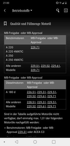

Es verwundert mich sehr, dass obwohl 229.71 laut Guide empfohlen wird, nur 229.52 eingefüllt wird.
Erklärungen?
Erklärungen?
Das 229.52 (z. B. 5 W 30) ist ein seit Jahren verwendetes Standardöl, und für mehrere Motorenausführungen nutzbar. Das 229.71 = 0 W 20 ist relativ neu, mit reduziertem Verwendungsbereich. Vermutlich müßte in der Werkstatt zusätzlich eine 229.71 Zapfstelle eingerichtet werden, oder das Öl aus 1 bzw. 5 Liter Einzelgebinden eingefüllt werden. Beides wäre, im Vergleich zum Standardöl, zumindest mit einem zusätzlichen Aufwand verbunden.
Und welcher Kunde kennt schon die Unterschiede zwischen den Ölen, Hauptsache, es wurde ein Öl mit der korrekten/geforderten Spezifikation eingefüllt. (:-)))

Danke für die Antwort.
Für den Fall, dass man sein Öl selber mitbringen möchte:
Welches sollte man dann verwenden, rein objektiv betrachtet?
Wenn man sich die, von den Usern geposteten Servicekosten ansieht, dann wurde für den Benziner (AMG 45/45s ausgenommen) ausschließlich das 229.52
5W 30Öl eingefüllt.
Das 229.71 Öl 0W 20, ist in der Bevo Spec. 223.2 (Siehe Anhang) mit dem Zusatz 5 = ("Empfohlen für niedrigstmöglichen Kraftstoffverbrauch" jeweils niedrigste SAE Viskositätsklasse...) ausgewiesen.
Dieses Öl könnte ggf., im Ramen der Ermittlung der in den Prospekten aufgeführten Kraftstoffverbräuche (innerorts, außerorts, kombiniert) verwendet worden sein. 😉
Ich denke jedoch, dass sich der angebliche Vorteil nur meßtechnisch unter gleichbleibenden/identischen Rahmen-/Fahrbedingungen ermitteln läßt und für Otto Normalfahrer somit eh nicht zum tragen kommt. 🙄
Die persönliche Neigung, zu einer ganz bestimmten Viskositätsklasse (0W40, 5W40, 5W30......usw.), wird stets unterschiedlich sein und führt in einem gesondert angelegten Thread, nicht selten zu hart ausgetragenen Meinungsverschiedenheiten 😁
wer_pa
