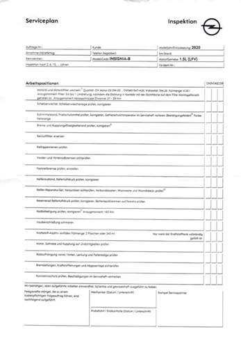

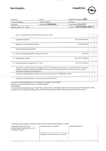

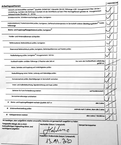

Hey,
Kein Problem war gerade beim 3Jahres-Service und hab dir Serviceplan und Rechnung angehängt. Waren bei mir erst 26tkm ich fahr nicht so viel.. 60tkm wäre eigentlich 4 Jahre aber ist scheinbar das gleiche nur mit Zündkerzen neu. Kosten ohne Reifen einlagern und Plakette waren 270,- bei einem AT-Händler.

60 tkm und 4 Jahre? Muss der 1,5 Liter alle 15.000 km zur Inspektion? Da bin ich ja mit meinen 30.000 km im Jahr froh. Wobei ich zumindest das Öl dann auch alle 15.000 - 20.000 km wechseln lassen würde.
Grad nochmal geschaut, nein sind Intervalle von 30tkm bzw 1 Jahr. Nur bei den Zündkerzen sind es 4 Jahre / 60tkm, Keilriemen 6 jahre/150tkm.
Auch die Ölwechsel-Anzeige rechnet mit 1 Jahr/30tkm je nachdem was vorher Eintritt.
Da ich nur rund 10tkm im Jahr fahre hab ich da noch nie drauf geachtet 😉
OK... hätte mich auch gewundert und wäre ein absolutes No-Go für mich gewesen. Frauchen musste eine Zeitlang mit ihrem Auto 3x im Jahr zur Inspektion, weil der Wagen halt alle 15.000 km hatte und sie viel gefahren ist.
Die Kiste muss / will nach 1 Jahr oder nach 30 Tkm zum Service (je nachdem was zuerst erreicht wird). Bedeutet für mich, dass ich einmal jährlich hin muss, ich fahre zwischen 20 und 25 Tkm im Jahr.
Da sind andere Hersteller "kundenfreundlicher" mit 2 Jahren oder 30 TkM....
Die Zündkerzen bei 60 Tkm sind mir bewusst, aber wann werden z.B. Luftfilter und Innenraumfilter gewechselt.
Lt. meinem Serviceheft sind da jetzt seit 3 Jahren und fast 60 Tkm noch die ersten Filter drin.
So weit ich weiß, bekommt er alle 2 Jahre neue Filter. Meiner hat nach 2 Jahren neue bekommen, Anfang November hatte ich auch die 3. Inspektion und da wurde auch nur das Öl gewechselt.
Habe übrigens 214€ inkl. TÜV bezahlt. Öl hatte ich selbst mitgebracht.
Ist bei vielen Herstellern so. 1., 3., 5. usw. ist eine kleine Inspektion, wo das Öl/der Ölfilter und ggf. z.B. Pollenfilter gewechselt wird. Und bei der 2., 4., 6. usw. werden dann u.a. die Bremsflüssigkeit und die ganzen restlichen Filter gewechselt. Deshalb redet man auch immer von der kleinen und der großen Inspektion. Na und die ganz großen Inspektionen kommen dann später auch noch dazu.
