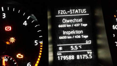

Also bei mir im weiße KI gibts das MFA Fenster "Fahrzeug Status". Da steht Ölwechselintervall und Inspektionsintervall. Hast du derzeit Meldungen wie z.b. "Wischwasser auffüllen" oder "Bitte Tanken" dann steht das zuerst im Fenster. In der rechten oberen Ecke siehst du dann klein 1/2 stehen oder, wenn mehr Meldungen sind, 1/3 oder 1/4 usw...
Da du kein MFL hast gehst du die verschiedenen Meldungen mit der OK Taste durch, die sind unten am Wischerhebel befindet.

Also bei mir geht das so.
Rote MFA +
Einsteigen, Tür zu, Zündung einschalten (nicht starten), Schlüsselsymbol drücken
Und schon steht der Serviceintervall im Display

Ich lade mal ein Foto vom Menü hoch - vielleicht hat ja noch jemand noch eine Idee?
Bei Bedarf kann ich auch gerne sämtliche Menüpunkte als Fotos hochladen - ich habe jeden einzelnen Menüpunkt fotografiert ;-)
