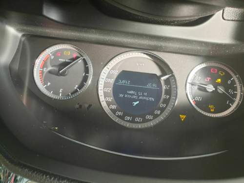

Und im Anhang. Weiß nicht warum es Kopf steht.

KA ecivreS retshcäN = Nächster Service AK
Habe ich noch nie gehört. Da hilft wohl nur eine Frage direkt in der Mercedes-Werkstatt.

Ist das ein deutsches Fahrzeug? Eventuell ein Code fürs Ausland?

Also hier hatte mal ein französischer Landsmann ein ähnliches Phänomen mit seinem W211, scheinbar kurz nach einem Service A.

Ich hatte ein ähnliches Phänomen vor meinem letzten Service. Regulär war ein A Service fällig (glaub es Stand regulär A3 im Display). Ab und zu (ca. 3 mal) stand aber anstatt des fälligen A3 auch eine Buchstabenkombination im Display, glaube es war die Kombination BF oder so ähnlich. Nach einem Motorneustart, würde aber wieder der korrekte A Service angezeigt. Könnte mir darauf auch keinen Reim machen. Habe ebenfalls ein Fahrzeug für den deutschen Markt (Mopf)

Mein S204 200cdi will auch den Service AK mit dem Werkstattcode 10D0E.
Der Wagen ist 258tkm gelaufen. Die Mercedes NL sagt es ist ein kleiner Service ~450€, plus zusätzlich Bremsflüssigkeit erneuern ca. 120€ und Kühlwasser wechseln ~500€.

Sollte es am Ende so "logisch" sein, dass das K von Service AK für Kühlmittel steht?

Serviceintervall fürs Kühlmittel sind 15 Jahre oder 250.000km beim 204er
[Von Motor-Talk aus dem Thema 'Service AK?' überführt.]
Hattet ihr mal eine Instandsetzung mit Kühlwassertausch, z.B. eine neue Wasserpumpe? Dann wurde das mal getauscht und kann entfallen.
Beim Wechsel der WaPu (wie auch bei allen anderen Arbeiten am Kühlsystem, mit Ausnahme des Wechsels des Kühlers) wird aber nicht das komplette Kühlwasser getauscht, sondern nur der fehlende Teil wieder aufgefüllt.
