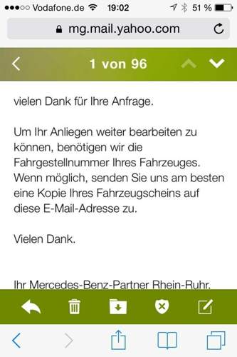

Ich habe eine DB Niederlassung im Raum Düsseldorf angeschrieben ... Und bekomme eine Antwort von einer Niederlassung aus Mönchengladbach(siehe unten)
Außerdem wollen sie die fahrgestellnummer von meinem Fahrzeug haben
Reicht dafür nicht der Werkstatt-Code?
Außerdem habe ich geschrieben was für'n Fahrzeug ich habe...

Es ist für die viel einfacher die Fahrgestellnummer und den Werkstatt-Code einzusetzen, anstatt wild rum zu suchen.
Mit diesen beiden Infos spukt das System den Preis aus.
Dabei darfst du nicht vergessen, noch bist du kein zahlender Kunde.
Vor allem sieht der dann auch die Service-Historie und kann besser abschätzen, was zu machen ist und wie man den Kunden bisher bedient (und abkassiert) hat :D
