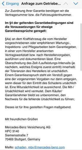

Ich habe auch nochmal eine Antwort von der MB100 bekommen bezüglich Versicherung und Getriebeölspülung.

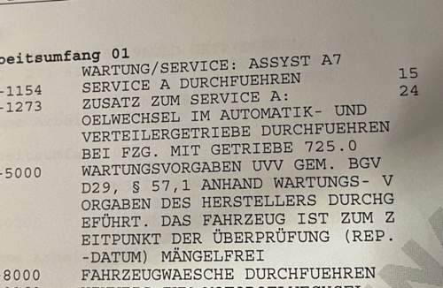

Ich war im Februar mit etwa 123800 km beim Service. Der Getriebeölwechsel wollte gemacht werden und wurde natürlich gemacht. Keine Ahnung, welche Kriterien der Bordcomputer da anlegt.

@Michi-77 schrieb am 19. September 2024 um 18:57:54 Uhr:
Du hast eine Bordcomputer Meldung bekommen? Ich habe seit dem ich ihn bei 116.000 gekauft habe keine entsprechende Meldung bekommen.
Eine Meldung nicht. Aber der Assyst-Rechner bestimmt ja die Service-Arbeiten. Im Februar war es der A7. Und da war der Wechsel des Getriebeöls lt. Werkstatt als Service-Arbeit dabei.

Mich würde auch interessieren ob der Getriebeölwechsel zwingend notwendig ist bei 140.000 km oder ob die Versicherung MB100 da trotzdem noch gültig ist, wenn ich den Getriebeölwechsel auf 5000-10.000km später verschiebe. Weiß das einer zufällig?
Wenn ich dein Angebot richtig lese, verstehe ich es so, dass der Getriebeölwechsel ein ganz normaler Festpreis inkl. Öl ist. Beim Öl selber mitbringen, geht es nur ums Motoröl. Dazu hat man dir ja schon einen Link als Beispiel gegeben. Dort einfach ein Vierlitergebinde und zwei Einlitergebinde bestellen, Kostenpunkt 65€ statt ca. 250€ bei Mercedes und gut ist.
Zum Getriebeölwechsel: Lass ihn machen! Natürlich erstens, weil es Wartung nach Herstellervorgabe für die Garantie braucht und du bist zwar nicht überfällig, sondern „nur“ fällig, aber nach Herstellervorgabe ist das jetzt zu machen. Und zweitens ist dieser nach der Zeit und den Kilometern auch technisch sinnvoll.
