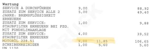

Habe mir ein Angebot eines großen MB Händlers hier vor meiner Haustür geben lassen. Der kalkuliert den Liter für 14,10 € / L inklusive Steuer. Wenn ich mir den günstigsten Anbieter suche, der aktuell für 8 € / L Plus Versand berechnet und dann noch die Entsorgung bei MB mit einrechne, lohnt sich für mich eine Beistellung nicht.
Die LKW Stationen sind deutlich günstiger als die PKW Abteilung - bei mir beim MB-Vertragshändler zuletzt 10,70 Euro netto im April 23
11,85€ netto für 228.51 ist echt gut. Kann man eigentlich nicht meckern. Da kann man ja fast noch Festpreis 199€ netto für den reinen Service A Ölwechsel machen…
Da sind wir schon lange weit drüber weg…
