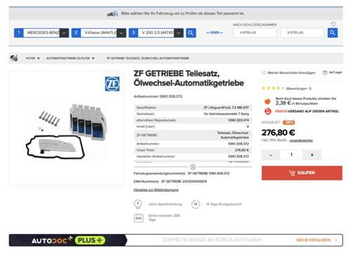

könnte mir jemand erklären wieso es das Automatikgetriebeöl ATF mit der MB Freigabe 236.15 mit so vielen verschiedenen original MB Teilenummern gibt ? Hier steht ja auf jeder Rechnung die man sieht eine andere Nummer.
Vielen Dank vorab
Die notwendigen Hilfsmittel zum 7 G -Getriebeölwechsel gibts doch in versch. Angebotsformen.
Entweder in 1 Literfl. zu 9 € brutto oder zu 5 Liter Abpackungen im Netz oder beim 🙂
beide 5 l Gebinde liegen dann fast immer haargenau gleich bei ca. gut 100 €, ebenso wie beim Komplettangebot vom 🙂
Die notwendigen Röhrchen -Dichtungen & Ölfilter sind dann im Top-Angebot der MB-Werkstatt für 290 € allesamt inbegriffen, so das keiner die Ölflaschen selbst mit hinschleppen muß.
Selbst spezial. Automatik-Getr. - Werkstätten kommen nach einer umfangreichen Voraus-Kalkulation mit Spülung vom 7 G locker an die 500 €.
7 G-Öltausch
Ok, mich wundert es nur wieso bei Mercedes selbst so viele Nummern existieren. Das mit den Unterschiedlichen Gebinden ist natürlich richtig.
Aber wenn ich hier die Rechnungen von den Thread anschaue, alle waren sie bei Mercedes aber jeder hat eine andere Nummer beim ATF Öl
