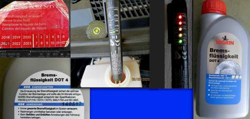

Ist nicht auch alle 2 Jahre die Bremsflüssigkeit zu prüfen / wechseln?
ich bezweifle, dass heutzutage noch jemand die prüft, zu tauschen ist einfacher, in jede Hinsicht.
Meine Werkstatt prüft und tauscht nur wenn wirklich nötig... wird für mich günstiger.
Die Empfehlung der Hersteller ist generell vom Mofa bis zum LKW 2 Jahre, weil der Wassergehalt in der Brmsfl. stetig steigt:
https://web.de/.../bremsfluessigkeit-wechseln-sichere-fahrt-32658548
Mit dem Tester kann aber jeder den Wechsel-Rhytm. selbst ablesen.
Bremsflüssigkeit wechseln
@Pahul : abgesehen von den Empfehlungen der Hersteller: spiegelt das nach deiner Erfahrung auch die Praxis wider? Also ist es wirklich so, dass der Wassergehalt (im Durchschnitt) nach ca. 2 Jahren so hoch ist, dass ein Wechsel dringend angezeigt ist?
Ich denke das hängt auch viel von der Fahrweise und fahrgebiet ab.
Es verhält sich mit Bremsflüssigkeits-Wechsel genau wie mit dem Ölwechsel ... man sollte es nicht vernachlässigen, wenn das Fhrzg. nach Ablauf der Werksgarantie noch einige Jahre im Topzustand bleiben soll.

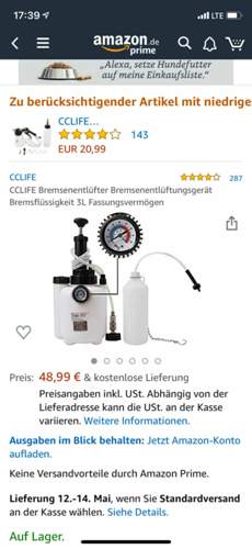

Das Spitzengerät für die Heimwerkstatt ist dieses mit dem Metallbehälter:
https://www.amazon.de/.../ref=psdc_2502030031_t4_B076WZ8D6L
Durch den Überdruck im Stahlbehälter (1,4 bis 1,8 BAR) wird die neue DOT4 -getrennt mittels Gummimembran von derDruckluft - kontinuirlich in den Voratsbeh. eingedrückt.
Die Entnahme der alten Br.-Flüssigk. erfolgt kinderleicht der Reihe nach an den 4 Entlüfterventilen.
Das beigefügte Video zeigt deutlich die Reihenfolge und recht simplen Arbeitsabläufe:
https://www.youtube.com/watch?v=X-Ob__6LdRU
p.s.:
in der 11:00 min. wird auch noch auf die "preiswerte Entlüftung" verwiesen - mittels Vakuum-Gerät.
Dieses funkt. selbstverständl. ebenso für den Heimwerker, nur muß dabei desöfteren im Voratsbeh. etwas
(umständlich) wieder neue DOT4 nachgekippt werden.
Ich habe mir dieses zugelegt und bin ganz zufrieden. Muss gestehen ich fülle auch lieber öfter den Vorrats bzw Ausgleichsbehälter am Auto auf. Da ich unterschiedliche Fahrzeuge entlüfte und jedes eine andere Bremsflüssigkeit benötigt.
.jpg
Das macht sich doch ganz schnell bezahlt, wenn sogar noch paar mehr Fahrzeuge im Haushalt "betreut" werden müssen.
Einzig bei versch. Scootern & Bikes funkt. nur das Unterdruckgerät, weil jeder Hersteller den Vorrats-Behälter in versch. Bauform verbaut und kein Adapter mehr passt.

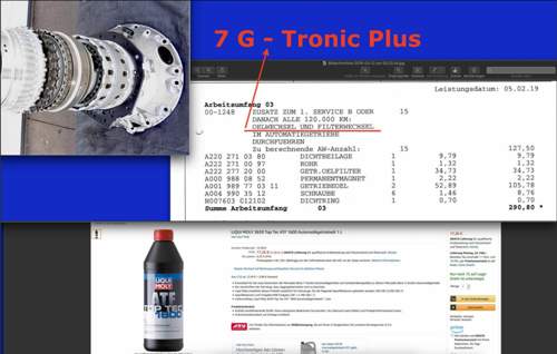

Hört sich preislich viel an, kommt aber in etwa hin:
Einfacher Getriebeöl-Tausch wird mit NETTO 290€ aufgerufen ... sind 350 € BRUTTO !
Dazu die 9 Liter A001 989 77 03 11 welche zum "ausspülen" verwendet werden, müssen sind 126 € BRUTTO !
Somit sind die 476 € mit 2 x 9 Liter nur der Material-Aufwand + Austausch.
für den Spülaufwand verbl. dann nochmal etwas > 100 €.
https://www.youtube.com/watch?v=zCfMxsg7dUo
