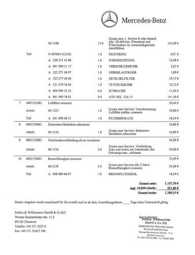

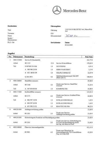

ich habe heute eine Angebot für einen Service B erhalten und war etwas über den "günstigen" Preis erstaunt. Daher habe ich nochmals nachgefragt, ob dies so korrekt sei. Der MB Händler bleibt dabei.
Wenn ich mir nur die zuvor geschriebenen Beiträge ansehe, dann würde ich doch behaupten, dass hier etwas fehlt, oder haben sich die Inhalte für einen Service B kürzlich geändert?
Fahrzeug ist ein V250 4 Mativ, EZ: 07/2017, Km-Stand: 79900 km (Im Angebot ist ein Zahlendreher)
Für Hinweise bzgl. korrekten Umfangs eines Service B wäre ich dankbar.
Gruss
Es wird bei deinem Fahrzeug mit der Laufleistung einfach nicht der ERSTE Service B sein. Wartungsintervall sind bis zu zwei Jahre oder bis zu 40tkm von service zu Service. Manche schaffen sogar mehr als 40tkm, viele eher weniger. Bei 97900km ist das mindestens der dritte Service.
Automatikgetriebe ist fällig beim 1. Service B und danach alle 120tkm.

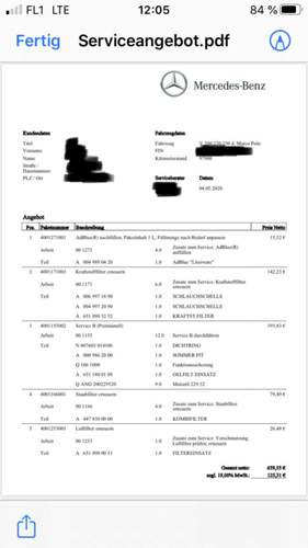

Das hier hat mir MB angeboten...
Mb1
Mb2
@GT-Liebhaber schrieb am 5. Mai 2020 um 12:27:30 Uhr:
danke für die Rückmeldung.
Wie ich geschrieben habe, ist dem Händler ein Zahlendreher unterlaufen (habe ihn auch darauf aufmerksam gemacht). Der richtige Km-Stand ist 79900km.
Hatte bisher einen Service A und sonst noch keinen Service. Habe das Fahrzeug neu gekauft und bin mir daher ziemlich sicher🙂
Deiner Antwort entnehme ich daher, dass zumindest ein Getriebeölwechsel fehlt.
Sebastian
Ah, das hatte ich dann überlesen. Ja wenn bisher erst ein Service A war und es nur 79900km - dann fehlt der Automatikgetriebeölwechsel.
Der Automatikgetriebe-Ölwechsel ist doch mit aufgeführt - am Ende in Seite 1 und am Anfang von Seite 2.
@Buddha2 schrieb am 5. Mai 2020 um 15:53:45 Uhr:
Es geht um Beitrag von Itsasony und dort fehlt das Getriebeöl.
Danke für die Antworten. Werde das morgen nochmals mit der Werkstatt klären. Gruß
