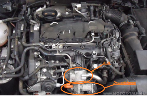

Welchen Motor hast du denn drin?
Beim CBAB also der 140ps CR ist das AGR direkt zu sehen. Hab mal ein Foto dazu bearbeitet. 😛
Unbenannt
Ja, genau den CBAB. Danke, werde ich mir mal ansehen.
Reinige dann AGR und Drosselklappe. sind 5 Schrauben + die 2 vom AGR rohr an der seite.
Ist alles ein wenig fummelig abzubekommen, dran bauen ist dann wieder einfacher.
